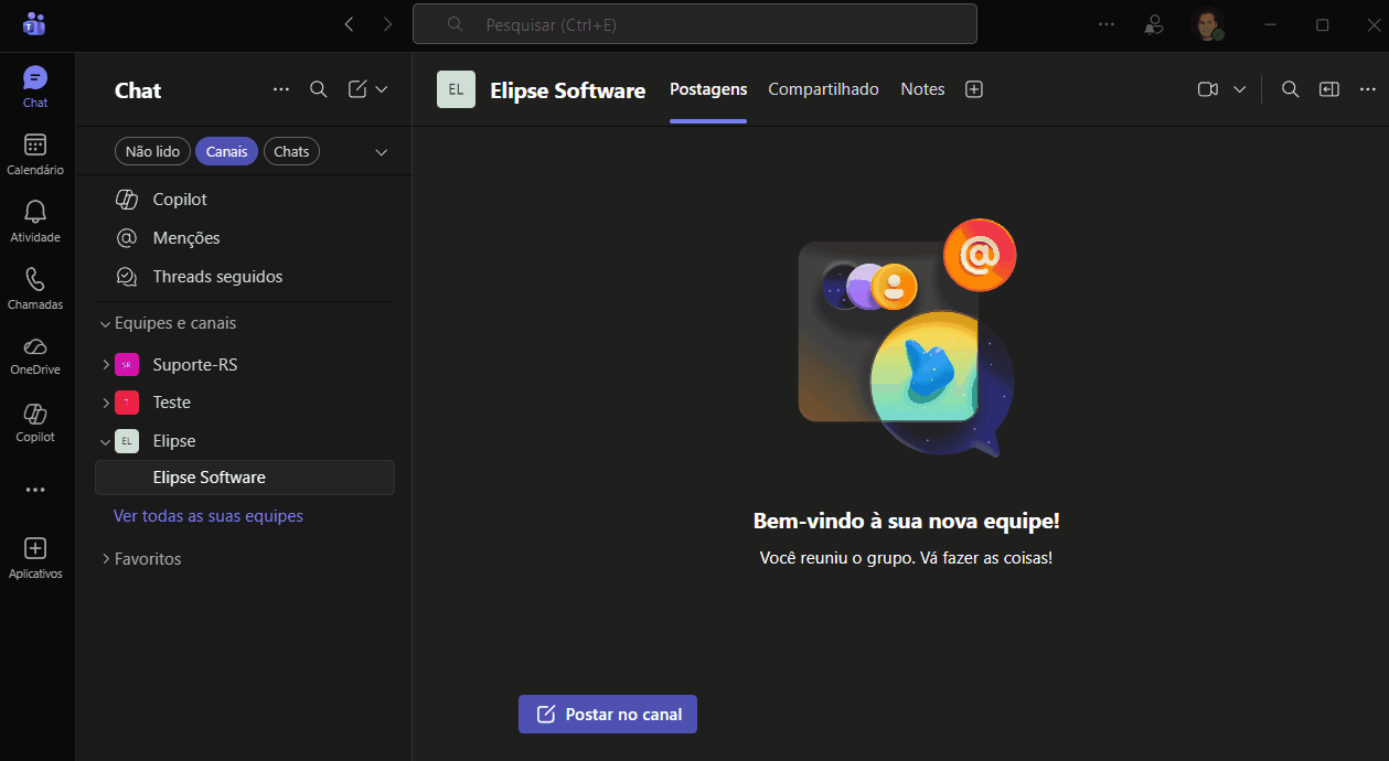

  1. Abra o aplicativo Microsoft Teams e acesse o canal desejado.
  2. Clique nos três pontos (…) ao lado do nome do canal e selecione “Workflows”.
  3. Na janela do Workflows, pesquise pelo template “Post to a channel when a webhook request is received” (ou equivalente em português: “Enviar alertas de webhook para um canal“).
  4. Clique no template, informe um nome para o fluxo e confirme o canal de destino.
  5. Clique em “Salvar” para criar o fluxo.
