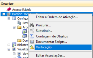

  1. Localize os Relatórios do Domínio com a ferramenta Verificação de Domínio, que identifica e sugere a substituição dos objetos do tipo Relatório.
