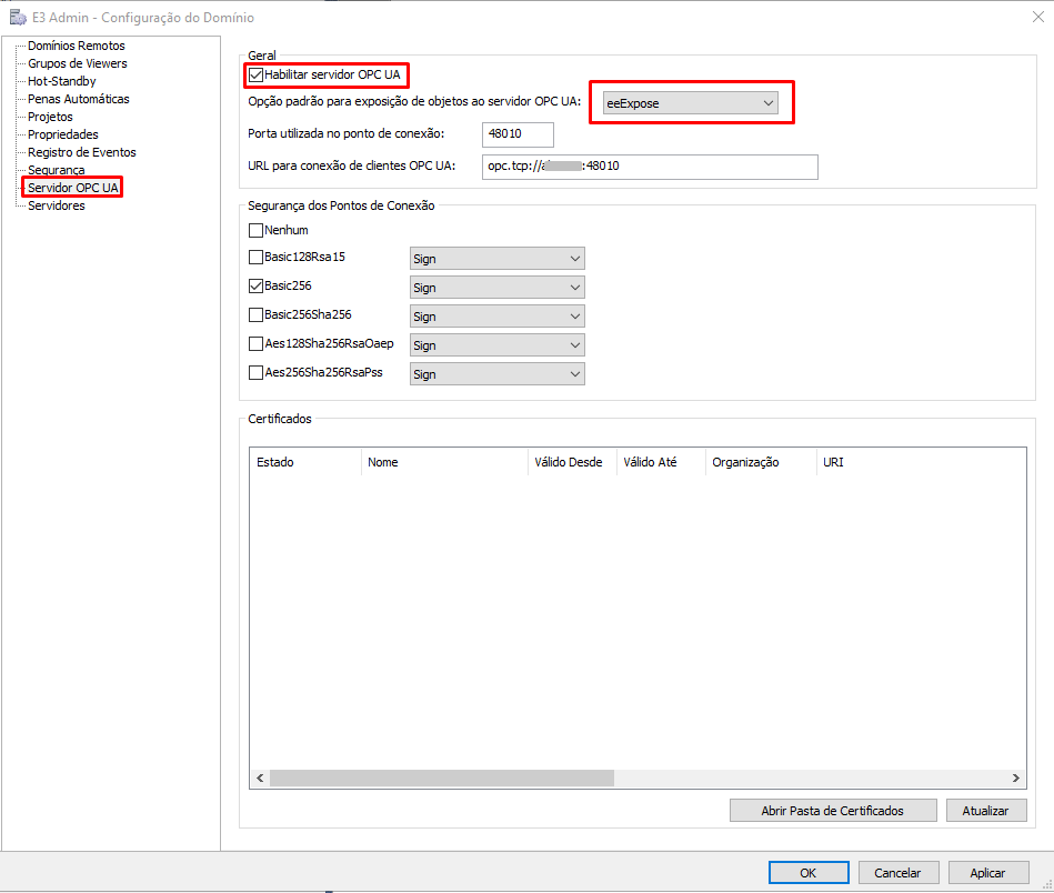

  • No E3Admin, clique com o botão direito do mouse sobre o Domínio e selecione Opções.
  • Na janela Configuração do Domínio, acesse a aba Servidor OPC UA.
  • Marque a opção Habilitar servidor OPC UA.
Em Opção padrão para exposição de objetos ao servidor OPC UA, selecione o tipo de exposição desejado para os objetos da aplicação:
  • eeExpose: disponibiliza todos os objetos do servidor da aplicação para leitura e escrita;
  • eeExposeAsReadOnly: disponibiliza todos os objetos somente para leitura;

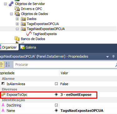

  • eeDontExpose: não disponibiliza nenhum objeto para acesso externo.
Observação: A exposição também pode ser configurada individualmente por meio da propriedade ExposeToOPC da pasta que contém os objetos.

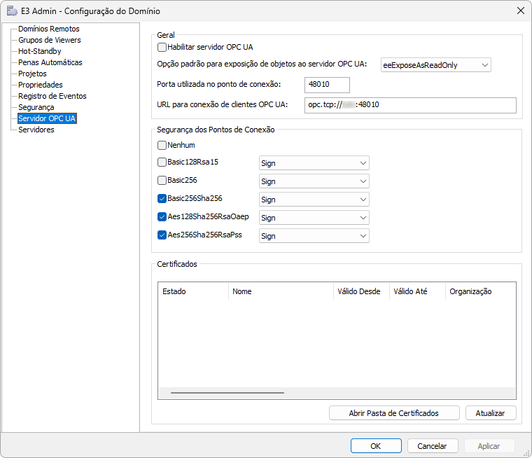

  • A URL para conexão de clientes OPC UA é somente leitura e será utilizada posteriormente na configuração do cliente. Copie essa informação.
  • Em Segurança dos Pontos de Conexão, selecione o nível de segurança desejado.
  • Clique em OK para salvar as configurações.
Neste momento, o Servidor OPC UA do E3 já está configurado e habilitado. Será necessário retornar a essa janela nos próximos passos.

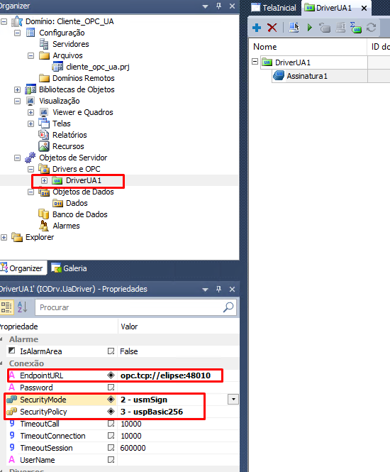

Configuração do E3 como Cliente OPC UA:
  • Crie um novo Driver OPC UA.
  • Crie uma assinatura OPC UA.
  • Selecione o driver e, na lista de propriedades:
    • Defina a propriedade EndpointURL com a URL copiada anteriormente do servidor OPC UA.
    • Configure também os valores das propriedades SecurityMode e SecurityPolicy, compatíveis com os definidos no servidor.

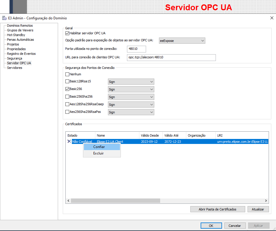

  • Volte à janela Configuração de Domínio no Servidor. Caso tenha sido escolhida uma opção de segurança, será exibido um certificado com o estado “Não confiável”.
  • Clique com o botão direito no certificado e selecione a opção Confiar.
  • Aplique as alterações e feche a janela.

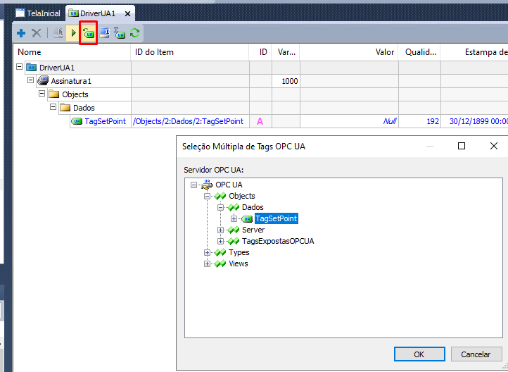

É possível utilizar o importador de tags do driver OPC UA Cliente para importar as tags disponibilizadas pelo servidor.

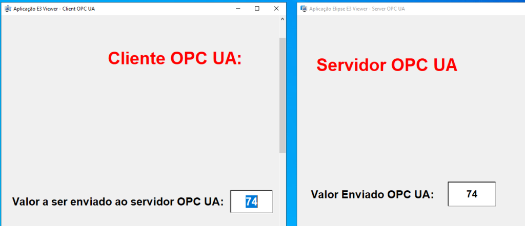

  • Com o E3Studio, abra as duas aplicações em máquinas diferentes conectadas à mesma rede.
  • Na máquina com a aplicação Servidor, copie a URL de conexão disponível em:
    • E3Admin → Domínio → Opções → Servidor OPC UA.
  • Na máquina com a aplicação Cliente, cole essa URL na propriedade EndpointURL do Driver OPC UA:
    • Organizer → Objetos de Servidor → Drivers e OPC → Driver UA.
  • Execute ambas as aplicações.
Com esses passos, é possível estabelecer uma comunicação entre aplicações Elipse E3 via protocolo OPC UA, aproveitando os recursos de segurança e interoperabilidade oferecidos por esse padrão.
