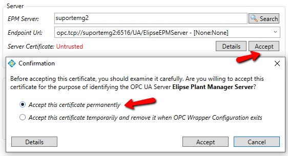

Vimos este procedimento na seção Configuração dos Proxies do artigo Elipse OPC Proxy. Ao inserir o nome da máquina no campo “EPM Server” e clicar em “Search”, o campo “Server Certificate” mostra o status do certificado do EPM.  A fim de aceitar o certificado, deve-se clicar em “Accept” e selecionar a opção “Accept this certificate permanently”.

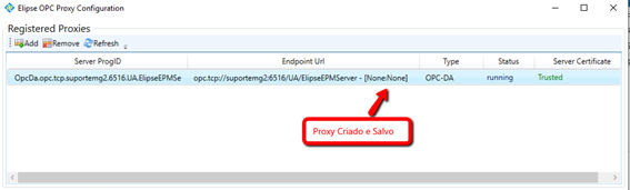

Primeiramente, é necessário que exista um certificado do Elipse OPC Proxy para que ele seja aceito na máquina do EPM.  O Elipse OPC Proxy cria um certificado após ter um Proxy (de qualquer tipo) salvo.  Ou seja, o primeiro passo é criar e salvar um Proxy para que o certificado seja gerado:

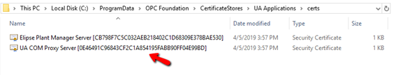

Uma vez criado o proxy, deve-se então abrir o Windows Explorer e ir até a pasta: C:\ProgramData\OPC Foundation\CertificateStores\UA Applications\certs. Nessa pasta, deve haver um arquivo com o nome “UA COM Proxy Server”:

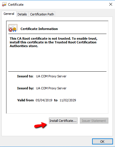

Esse arquivo deve ser copiado para máquina onde o EPM se encontra.  Já nesta máquina, deve-se efetuar um duplo clique no arquivo em questão. Então, aparecerá a seguinte janela:
Deve-se clicar em “Install Certificate”. Um Assistente será aberto:

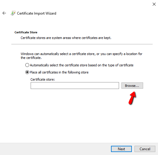

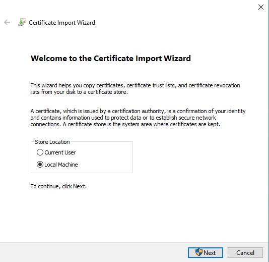

Selecione a opção “Local Machine” e clique em Next. Na próxima opção, selecione “Place all certificates in the following store” e clique em “Browse”:
Logo após, uma nova Caixa de Diálogo será aberta. Localize a opção “UA Applications” e clique em OK.
Após este passo, avance as opções até finalizar o assistente. Caso esteja tudo certo, aparecerá uma mensagem informando que a importação ocorreu com sucesso:

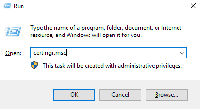

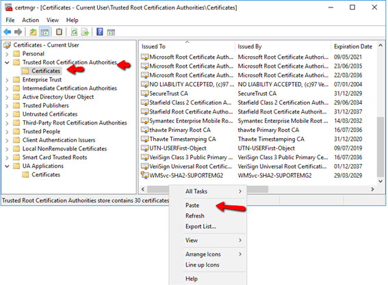

Os passos acima servem para instalar o certificado na máquina do EPM. Agora, é necessário marcá-lo como confiável. Para isso, chame uma janela “Executar” (por exemplo, digitando a tecla Windows + R) e digite “certmgr.msc”:

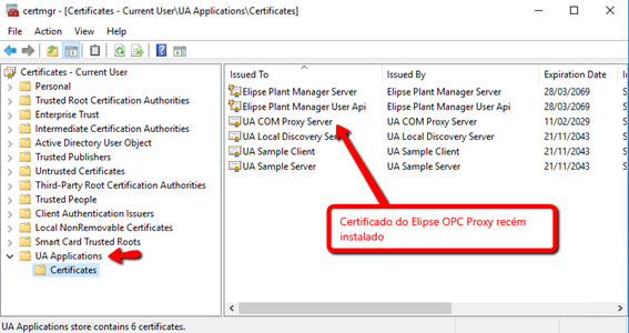

A janela que aparece exibe os certificados existentes na máquina. Localize a opção UA Applications. O certificado recentemente instalado deve aparecer na lista:
Clique com o botão direito no certificado do Elipse OPC Proxy e selecione “Copiar”. No menu à esquerda, localize a opção “Trusted Root Certification Authorities”. Cole o certificado copiado na pasta certificates:
Você será questionado se deseja realmente instalar o certificado. Responda “Sim”.
Após esse procedimento, o certificado do Elipse OPC Proxy está aceito na máquina do EPM.

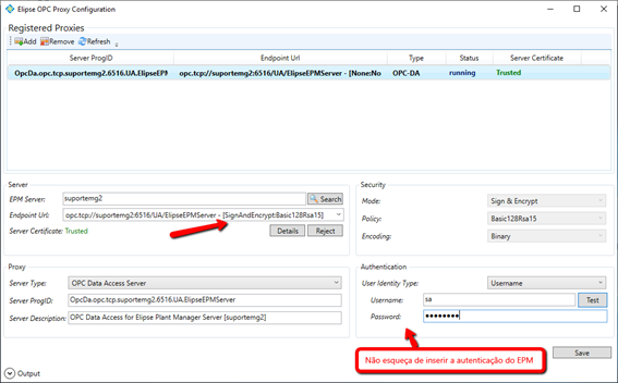

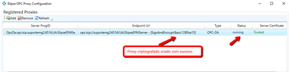

O último passo é editar o Proxy comum, que já estava configurado, selecionando a opção de criptografia desejada:
Para a conexão criptografada, o botão “Test” indica falha. Deve-se ignorar esse erro. Após editar o Proxy e clicar em Save, deve-se observar o Status do Proxy. Caso ele esteja em Running, significa que a conexão segura foi estabelecida com sucesso:
