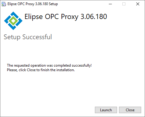

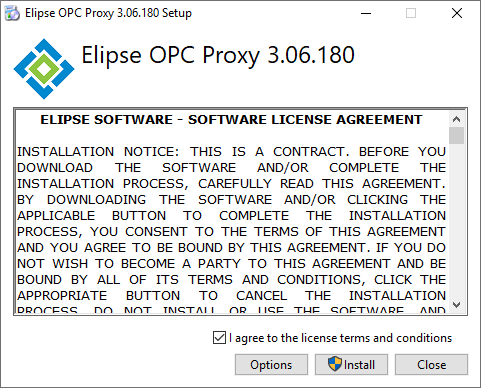

Uma vez que o arquivo de instalação esteja na máquina desejada, deve-se executar o arquivo elipseopcproxy-enu.exe e seguir os passos do instalador. Ao executá-lo, abre-se a janela da figura a seguir com os termos da licença de uso.

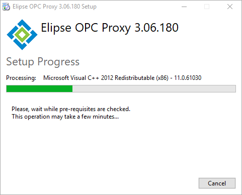

Logo após selecionar a opção I agree to the license terms and conditions, deve-se clicar em Install para prosseguir com a instalação e registrar o serviço Elipse OPC Proxy.
Após a instalação, a janela informa o sucesso da instalação e configuração.

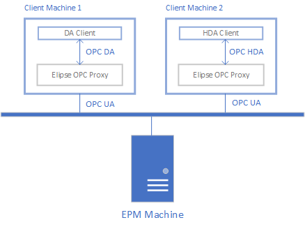

Um exemplo de arquitetura onde se utiliza o Elipse OPC Proxy  é o da imagem abaixo:
É importante ressaltar que o padrão OPC UA integra as especificações para dados em tempo real (DA) e dados históricos (HDA), enquanto o padrão clássico necessita de um servidor específico para cada caso.  Ou seja, o deve-se configurar o Elipse OPC Proxy de acordo com o tipo de cliente que irá receber os dados.
Basicamente, o Elipse OPC Proxy irá emular um servidor OPC DA e/ou um servidor OPC HDA para que os clientes possam se conectar e obter as informações desejadas. Cada servidor emulado é chamado de Proxy.

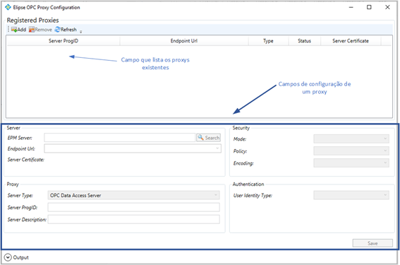

Caso seja a primeira abertura do software, ou seja, caso não haja nenhum proxy configurado, a janela de configuração abre vazia, como mostra a figura a seguir:
Para criar um Proxy OPC DA, deve-se clicar em Add, localizado na barra de ferramentas. Logo após esse procedimento, os campos da parte inferior serão habilitados para edição.

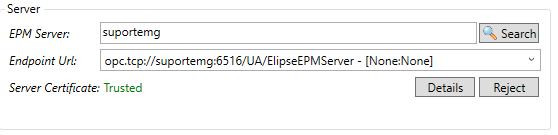

Primeiramente, é necessário preencher o campo EPMServer, com o nome da máquina onde roda o EPM. Posteriormente, deve-se clicar em Search. Se o Elipse OPC Proxy conseguir localizar corretamente o EPMServer, o campo EndPointURL preenche o endereço de acesso ao EPM, como mostra a imagem abaixo:

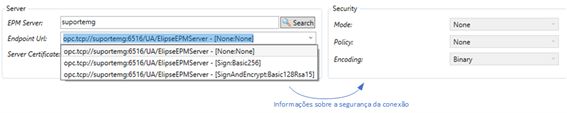

O campo EndPoint URL é uma ComboBox; note que existem outras opções, como mostra a imagem abaixo:
Como podemos notar, a diferença entre os Endpoints são os parâmetros dentro dos colchetes. Esses parâmetros basicamente definem como será a segurança da comunicação entre Elipse OPC Proxy e EPM. Portanto, caso deseje uma conexão mais segura, deve-se escolher a segunda ou terceira opção. (Observação: Ignore qualquer item que utilize a porta 6517. As opções úteis são as que utilizam a porta 6516).

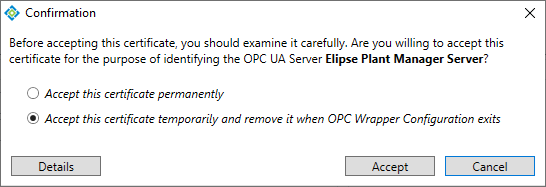

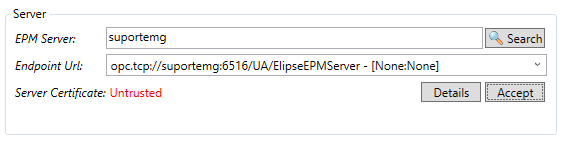

Uma vez selecionado o EndPoint desejado no campo EndPoint URL, é possível perceber  que o campo Server Certificate está com o valor Untrusted, ou seja, o certificado do EPM ainda não foi aceito pelo Elipse OPC Proxy. Para isso, deve-se clicar em Accept. Ao clicar no botão, aparecerá a seguinte janela:
Ao aceitar o certificado temporariamente, o certificado é válido apenas enquanto a janela de configuração estiver aberta. Desse modo, para que o Proxy configurado continue operacional mesmo após o fechamento da janela, é necessário aceitar o certificado permanentemente.
Após selecionar a opção desejada, e clicar em Aceept, o status do certificado é atualizado na janela, como mostra a imagem abaixo:

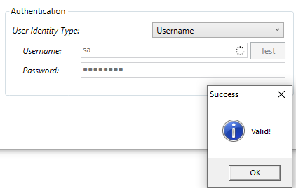

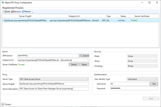

A fim de finalizar as configurações de acesso aos dados do EPM, é necessário configurar a autenticação. O EPM não aceita uma conexão anônima, ou seja, é necessário informar nestes campos um usuário/senha definido no EPM.  Uma vez que todos os dados estejam configurados corretamente, é possível testar a conexão com o EPM. Assim, caso tudo esteja correto, uma mensagem aparecerá:
Configuração do servidor
Por fim, é preciso definir qual tipo de servidor o Elipse OPC Proxy irá emular. Para isso, deve-se selecionar o tipo desejado no campo Server Type. Note que ao mudar o tipo do servidor, a ferramenta automaticamente sugere um nome como sua ID (propriedade Server ProgID); no entanto, é possível editar esse nome, assim também como o campo de descrição do servidor (propriedade Server Description).

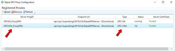

Para aplicar as configurações, deve-se clicar no botão Save. O proxy configurado aparecerá na lista de configurados, como mostra a imagem abaixo:
Caso uma mesma máquina tenha diferentes aplicações clientes obtendo dados através de OPC DA e de OPC HDA, é necessário criar dois proxies, um para cada tipo de servidor OPC.
Visualização de Dados
Após a criação dos proxies, o Elipse OPC Proxy está disponível para fornecer dados para outros sistemas. Nessa seção, mostraremos a obtenção de dados por um cliente OPC DA, representado pelo Elipse E3, e a obtenção de dados por um cliente OPC HDA, representado pelo Matrikon HDA Explorer.
Para isso, criamos dois proxies no Elipse OPC Proxy, como mostra a imagem abaixo:

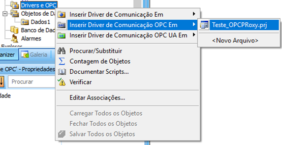

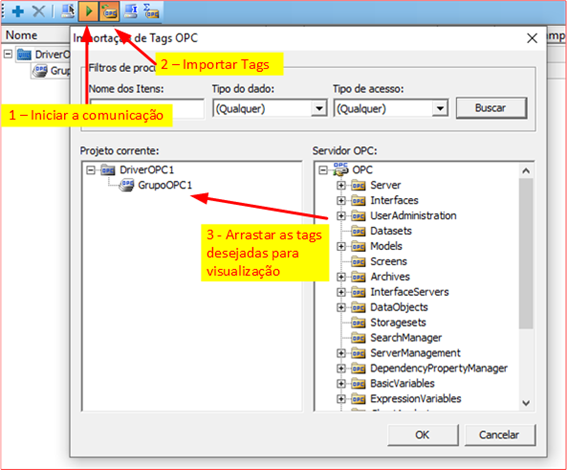

Para visualizar os dados no E3 através do protocolo OPC DA Classic, é necessário criar uma aplicação e inserir um driver de comunicação OPC:

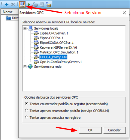

Após inserir o driver, deve-se procurar pelo servidor OPC na máquina local.  Para isso, deve-se clicar em ‘Selecionar Servidor’, expandir a opção ‘Servidores Locais’ e encontrar o servidor OPC criado pelo Elipse OPC Proxy:
Uma vez selecionado o servidor, basta seguir os procedimentos para importar os dados desejados para visualização, como mostra a imagem abaixo:

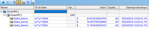

Após importar as tags, deve-se verificar em Studio os valores das variáveis:

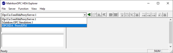

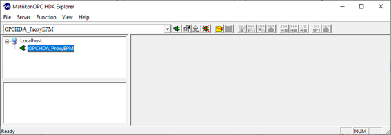

Após instalar o software e abri-lo pela primeira vez, aparecerá a seguinte janela:
O software automaticamente efetua a busca por servidores OPC HDA disponíveis na máquina local e então os insere na lista (figura acima).
Uma vez selecionado o servidor OPCHDA desejado, deve-se clicar no botão ‘Connect’, que se encontra logo à frente da lista.
Caso a conexão tenha sido feita com sucesso, o servidor OPC aparecerá abaixo, como mostra a imagem a seguir:

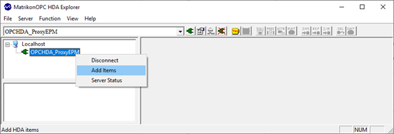

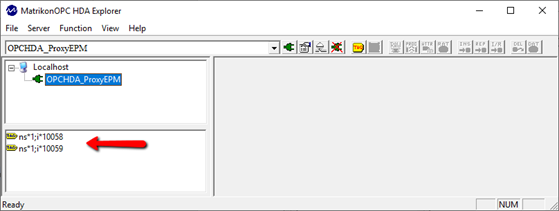

A partir desse momento, o usuário está apto para coletar dados do Elipse OPC Proxy e efetuar consultas. No exemplo a seguir, mostraremos uma consulta a dados brutos de duas variáveis do EPM.

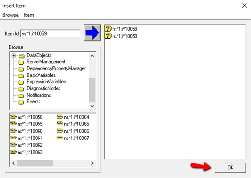

Primeiramente, é necessário adicionar as variáveis às quais se deseja conectar. Para isso, deve-se clicar com o botão direito no servidor OPC HDA e selecionar ‘Add Items’:
Aparecerá um assistente para selecionar as variáveis. Uma vez selecionadas, deve-se clicar em OK:
Após a confirmação,  as variáveis aparecerão na lista inferior:

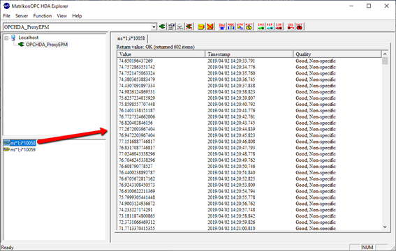

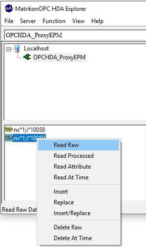

Ao clicar com o botão direito em cada uma das variáveis, aparecem as opções de consultas disponíveis. Para buscar dados brutos, deve-se selecionar a opção ‘Read Raw’:
Após selecionar a opção, aparecerá um assistente para a inserção do intervalo de data desejado. Após definir o intervalo, os valores retornados serão exibidos:
