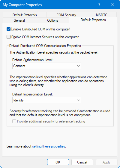

Ajuste via DCOMCNFG
Acesse Painel de Controle > Sistema e Segurança > Ferramentas Administrativas > Serviços de Componentes
(ou executedcomcnfg). -
Navegue até Computadores > Meu Computador.
Clique com o botão direito em Meu Computador e selecione Propriedades.
Acesse a aba Propriedades Padrão.
Em NÃvel de Autenticação Padrão, selecione Conectar-se.
Em NÃvel de Representação Padrão, selecione Identificar.
Confirme as alterações e feche a janela.
