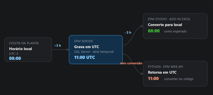

3. Como a diferença de 3 horas se forma
A conversão é uma soma simples do deslocamento do fuso. Para o horário oficial de São Paulo e Brasília (UTC-3), o valor armazenado está sempre 3 horas à frente do horário local:
Momento da coleta (horário local, UTC-3) Valor armazenado no EPM Server (UTC)
05/08/2026 08:00 05/08/2026 11:00
05/08/2026 14:30 05/08/2026 17:30
05/08/2026 22:00 06/08/2026 01:00
Repare na última linha: perto do fim do dia, a conversão para UTC também avança a data. Esse é um efeito colateral frequente em consultas que filtram por “dia de hoje” sem declarar o fuso — o período pedido cobre um intervalo diferente do pretendido.
Caminho da estampa de tempo: a gravação é sempre em UTC; a conversão para o horário local depende da ferramenta que apresenta o dado.
4. Como cada ferramenta apresenta a data/hora
Por padrão, as ferramentas clientes do Sistema EPM convertem os dados para o horário local antes de apresentá-los ao analista (gráficos, tabelas e demais visualizações). Portanto, o deslocamento normalmente não aparece para o usuário final — ele fica visível quando se inspeciona o dado armazenado diretamente ou quando se consulta por uma via que não faz a conversão.
Via de acesso Tratamento da data/hora
EPM Studio Os dados em UTC são convertidos automaticamente para o horário local da aplicação cliente.
EPM Add-in for MS Excel Idem: conversão automática para o horário local da aplicação cliente.
EPM Processor / EPM Web API (Python) Sem conversão automática. As estampas de tempo retornadas pelas consultas estão sempre em UTC; a conversão para o horário local é responsabilidade do código.
EPM Functions a partir do E3 O fuso utilizado é determinado pelo parâmetro @timeZoneOffset, que deve ser informado conforme o período de horário oficial vigente (por exemplo, -3 para o horário padrão e -2 quando houver horário de verão em vigor).
É justamente por esse contraste que o mesmo dado parece “certo” no EPM Studio e “adiantado” em um script Python: não há divergência de armazenamento, apenas ferramentas com políticas de apresentação diferentes.
