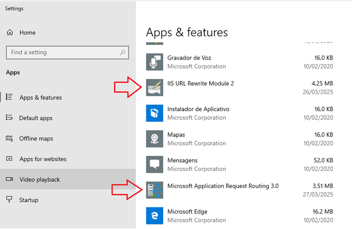

Pré-requisitos: Instalação dos módulos no IIS
Antes de configurar o proxy reverso, certifique-se de que os seguintes módulos estejam instalados no IIS:
✅ 1. URL Rewrite
  • Permite reescrever URLs e aplicar regras de redirecionamento.
✅ 2. ARR (Application Request Routing)
  • Responsável pelo encaminhamento das requisições HTTP para os servidores de destino.
Importante:
Instale primeiro o URL Rewrite, e somente depois o ARR, para garantir a correta integração dos módulos.
Verifique se ambos aparecem na lista de programas instalados no Painel de Controle do Windows. Caso contrário, faça o download diretamente do site oficial da Microsoft.

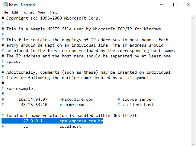

Configurando o arquivo HOSTS do Windows
  1. Abra o bloco de notas como administrador (Run as Administrator);
  2. Edite o arquivo:
C:\Windows\System32\drivers\etc\hosts
  1. Adicione a seguinte linha:
127.0.0.1 epm.empresa.com.br
Essa linha redireciona o domínio epm.empresa.com.br para a própria máquina local, permitindo testar a configuração do proxy reverso antes da publicação externa.

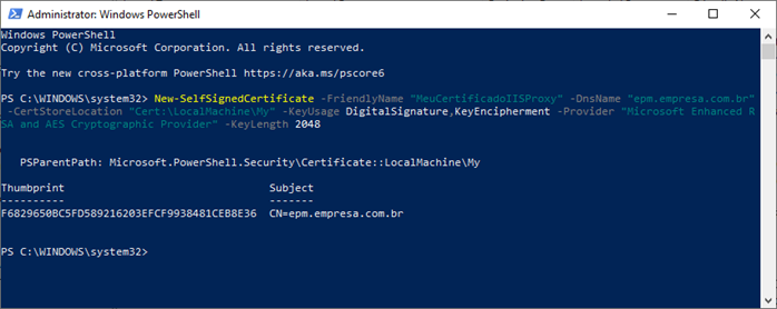

1. Criar certificado autoassinado via PowerShell
Abra o PowerShell como Administrador e execute o seguinte comando:
New-SelfSignedCertificate -FriendlyName "MeuCertificadoIISProxy" -DnsName "epm.empresa.com.br" -CertStoreLocation "Cert:\LocalMachine\My" -KeyUsage DigitalSignature,KeyEncipherment -Provider "Microsoft Enhanced RSA and AES Cryptographic Provider" -KeyLength 2048

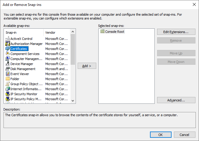

  1. Pressione Win + R, digite mmc e pressione Enter;
  2. Vá em File > Add/Remove Snap-in…;
  3. Selecione Certificates, clique em Add;
  4. Escolha Computer account, depois Local Computer > Finish > OK;

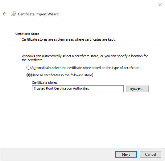

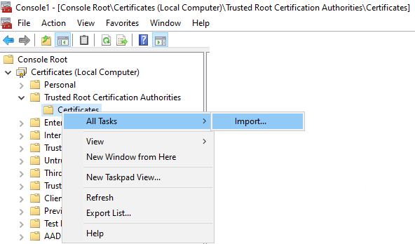

  7. Importe o certificado para:
    Certificates (Local Computer) > Trusted Root Certification Authorities > Certificates
    • Clique com o botão direito em Certificates > All Tasks > Import…;
    • Selecione o arquivo .cer salvo anteriormente.
Com essa configuração, o navegador reconhecerá o certificado como confiável, permitindo o acesso HTTPS ao domínio simulado https://epm.empresa.com.br.

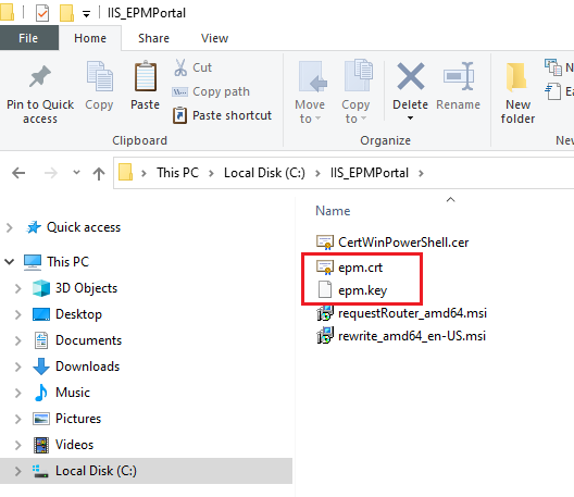

1. Copiar os certificados padrão do EPM
Localize os arquivos de certificado gerados na instalação do EPM:
  • C:\Program Files\Elipse Software\EpmWebServer\WebServerService\epm.crt
  • C:\Program Files\Elipse Software\EpmWebServer\WebServerService\epm.key
Copie esses arquivos para a pasta já criada:
C:\IIS_EPMPortal

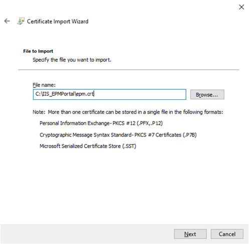

2. Importar o certificado no MMC
Para que o IIS confie na conexão HTTPS com o EPM Web Server:
  1. No Microsoft Management Console (mmc) já aberto:
    • Navegue até:
  2. Clique com o botão direito em Certificates > All Tasks > Import…;
  3. Selecione o arquivo epm.crt copiado para C:\IIS_EPMPortal;
  4. Conclua o assistente clicando em Finish.

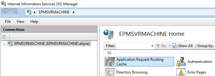

1. Acessar o IIS Manager
  • Abra o Internet Information Services (IIS) Manager;
  • Selecione o nó raiz do servidor;
  • Clique duas vezes em Application Request Routing Cache.

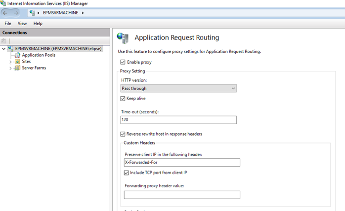

2. Ativar o modo proxy
  • No menu lateral direito, clique em “Server Proxy Settings…”;
  • Marque a opção “Enable proxy”;
  • Clique em Apply para salvar as alterações.

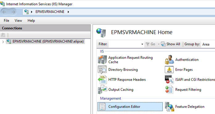

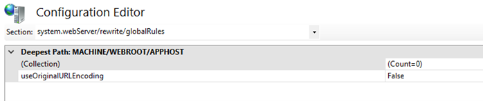

3. Ajustar codificação de URL nas regras
  • Retorne ao nó raiz do IIS;
  • Clique duas vezes em Configuration Editor;

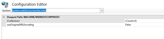

    Passo 1: system.webServer/rewrite/Rules
  • Na seção Section, selecione:
  • Defina a propriedade:
    useOriginalURLEncoding = False
Passo 2: system.webServer/rewrite/globalRules

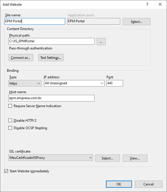

1. Criar o site no IIS
  1. No IIS Manager, clique com o botão direito em Sites;
  2. Selecione Add Website….
2. Configurar o novo site
Preencha os campos conforme o exemplo:
  • Site name: EPM Portal
  • Physical path: C:\IIS_EPMPortal (pasta onde estão os certificados)
  • Binding type: HTTPS
  • Host name: epm.empresa.com.br
  • SSL certificate: selecione o certificado gerado via PowerShell anteriormente.
Clique em OK para criar o site.

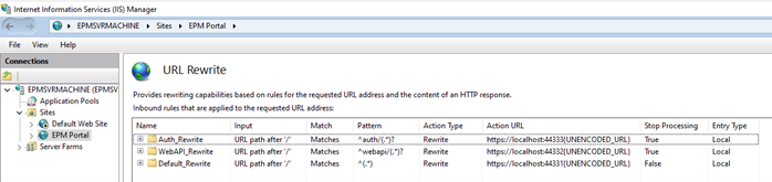

Configurando o URL Rewrite no IIS
Após criar o site “EPM Portal”, configuraremos as regras de reescrita que direcionarão as chamadas recebidas para os serviços corretos do EPM Web Server.
1. Acessar o módulo URL Rewrite
  • No IIS Manager, selecione o site EPM Portal;
  • Clique duas vezes em URL Rewrite;

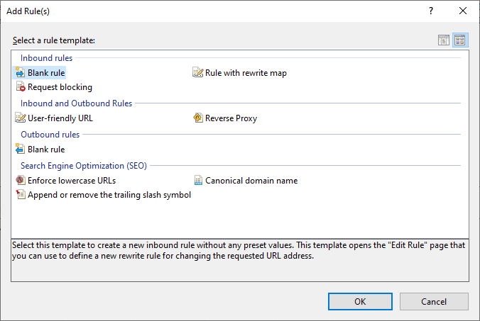

  • No painel lateral, clique em Add Rules…;
  • Selecione Blank Rule (entrada em branco).
2. Criar regra: Auth_Rewrite
  • Name: Auth_Rewrite
  • Pattern: ^auth/(.*)?
  • Action Type: Rewrite
  • Rewrite URL:
    https://localhost:44333{UNENCODED_URL}
  • Confirme com Apply, depois clique em Back to Rules.
🔒 Essa regra redireciona as requisições de autenticação para a porta 44333, onde o serviço de autenticação do EPM Web Server está escutando.
3. Criar regra: WebAPI_Rewrite
  • Name: WebAPI_Rewrite
  • Pattern: ^webapi/(.*)?
  • Rewrite URL:
    https://localhost:44332{UNENCODED_URL}
  • Confirme e volte para a lista de regras.
🔄 Esta regra trata o endpoint da Web API, que responde na porta 44332.
4. Criar regra: Default_Rewrite
  • Name: Default_Rewrite
  • Pattern: ^(.*)
  • Rewrite URL:
    https://localhost:44331{UNENCODED_URL}
  • Desmarque a opção “Stop processing of subsequent rules”.
🌐 Essa regra cobre todas as demais URLs que não foram capturadas pelas anteriores. A porta 44331 corresponde ao EPM Portal.
5. Ordenar as regras
Certifique-se de que a ordem das regras no IIS seja:
  1. Auth_Rewrite
  2. WebAPI_Rewrite
  3. Default_Rewrite
A ordem é fundamental para o correto funcionamento do proxy reverso.

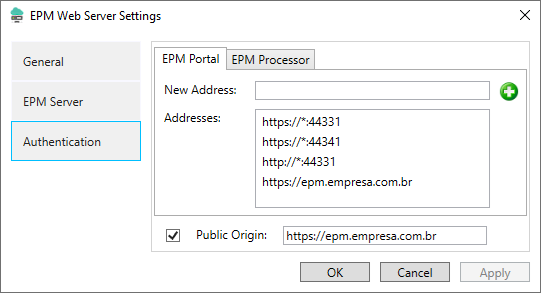

  4. Na aba Authentication:
    • Em New Address, adicione:
    • Clique para incluir na lista de redirects;
    • Habilite Public Origin e insira o mesmo endereço;
    • Clique em Apply e depois em OK.

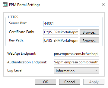

2. Configurar o EPM Portal
  1. Abra o EPM Portal Manager > clique com o botão direito > Settings.
  2. Configure os caminhos para o certificado .crt e chave .key da mesma forma.
  3. Nos campos:
    • WebAPI Endpoint:
      https://epm.empresa.com.br/webapi
    • Authentication Endpoint:
      https://epm.empresa.com.br/auth
  4. Clique em Apply e depois em OK.

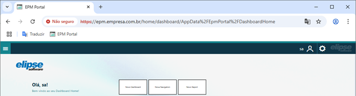

Testando o acesso
Abra um navegador e acesse:

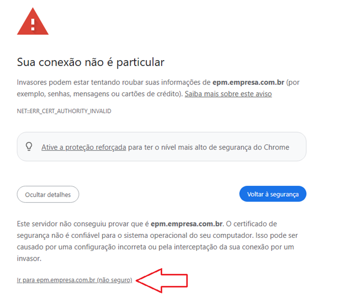

Como estamos utilizando certificado autoassinado, o navegador pode exibir um aviso de segurança. Clique em Advanced e depois Proceed para continuar.
⚠ Importante: para ambientes de produção, utilize certificados válidos assinados por uma Autoridade Certificadora (CA) para garantir a confiabilidade da conexão e evitar avisos no navegador.
