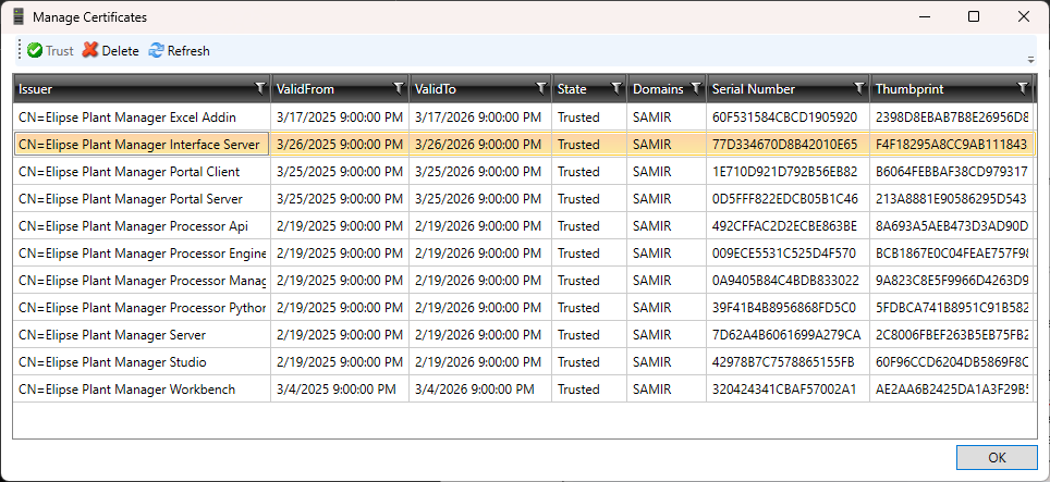

Em seguida, um usuário administrador deve:
Acessar o servidor do EPM Server;
Clicar com o botão direito no Ãcone do EPM Server Manager;
Selecionar a opção Manage Certificates;
Selecionar o certificado correspondente ao cliente;
Clicar no botão Trust, autorizando a conexão.

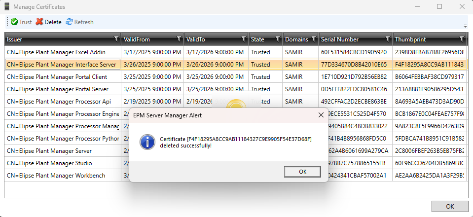

Quando um certificado expira, o usuário deve removê-lo através da ferramenta Manage Certificates:
Selecionar o certificado expirado;
Clicar no botão Delete (não utilizar a tecla Delete do teclado, pois ela apenas oculta o certificado temporariamente na interface).
Se a ferramenta cliente estiver instalada em um servidor diferente do EPM Server, será necessário apagar o certificado manualmente na pasta:
Na próxima tentativa de conexão, um novo certificado será gerado com nova data de validade.

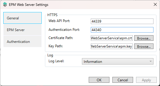

Certificados HTTPS
A partir da versão 6.0 do EPM, o EPM Web Server e o EPM Portal aceitam conexões de clientes apenas via protocolo HTTPS, que utiliza certificados digitais pelos motivos já mencionados.
Ao instalar o EPM Web Server e o EPM Portal, um certificado padrão, gerado pela própria Elipse, é automaticamente instalado e pode ser utilizado normalmente.

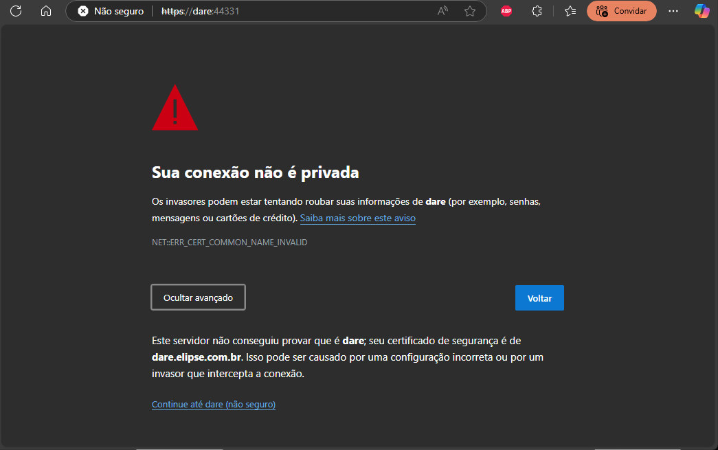

Entretanto, no contexto da internet, certificados autoassinados representam riscos, pois não há uma entidade externa garantindo sua autenticidade.
Para assegurar a confiabilidade do servidor em conexões HTTPS, recomenda-se utilizar um certificado emitido por uma Autoridade Certificadora (CA). A CA gera um certificado vinculado ao endereço especificado, assegurando sua autenticidade.
Com um certificado válido, o alerta de “site não confiável” deixa de ser exibido para os usuários.
