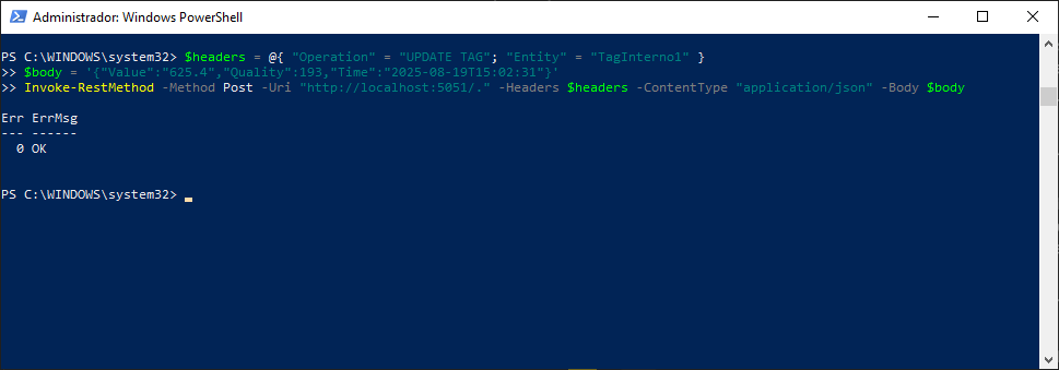

6. Como testar se o WebService está respondendo
Uma forma rápida de validar é fazer uma chamada HTTP direta com o curl. O curl é uma ferramenta de linha de comando para enviar requisições HTTP (GET/POST) direto pelo terminal — serve para testar se um serviço está no ar, sem precisar de uma aplicação. No PowerShell do Windows, o equivalente nativo é o Invoke-RestMethod.
Exemplo de um envio de teste (operação UPDATE TAG; ajuste host/porta conforme a configuração do driver):
PowerShell
$headers = @{ "Operation" = "UPDATE TAG"; "Entity" = "TagInterno1" }
$body = '{"Value":"625.4","Quality":193,"Time":"2025-08-19T15:02:31"}'
Invoke-RestMethod -Method Post -Uri "http://localhost:5051/" -Headers $headers -ContentType "application/json" -Body $body
Resposta esperada:
Err ErrMsg
  0 OK
O retorno Err: 0 / OK confirma que o WebService recebeu e processou a requisição corretamente.
