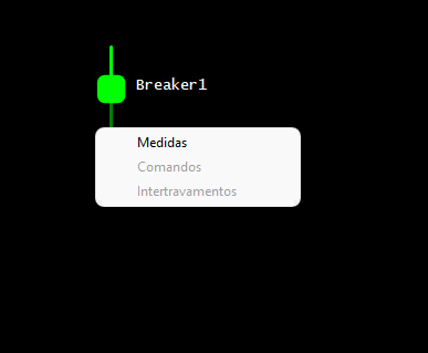

0 – FullPowerMenu
Ao clicar no objeto, é exibido um menu completo contendo:
  • Medidas: abre a janela padrão do PowerExplorer;
  • Comandos: permite visualizar e enviar comandos;
  • Intertravamentos: permite visualizar e avaliar o estado dos intertravamentos associados.
Essa opção é indicada quando se deseja acesso completo às funcionalidades do objeto.

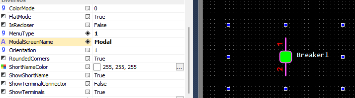

1 – Modal Screen
Permite abrir uma tela modal personalizada, desenvolvida pelo usuário.
Para utilizar essa opção:
  • Configurar o nome da tela na propriedade ModalScreenName;
  • O PathName do objeto é automaticamente passado como argumento (Arg) no evento OnPreShow da tela.
Isso possibilita criar telas específicas para cada tipo de equipamento, com total liberdade de customização.

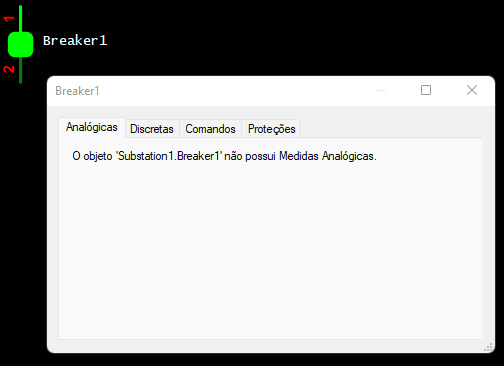

2 – PowerExplorer (padrão)
Este é o comportamento padrão da biblioteca.
Ao clicar no objeto, é aberta diretamente a janela do PowerExplorer, contendo:
  • Medidas;
  • Comandos;
  • Proteções.
Essa janela pode ser customizada conforme as necessidades do projeto.

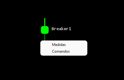

3 – PowerExplorerMenu
Exibe um menu simplificado com as opções:
  • Medidas;
  • Comandos.
Ao selecionar uma das opções, a janela do PowerExplorer é aberta diretamente na aba correspondente.
Essa opção é útil quando se deseja uma navegação mais simples e objetiva.

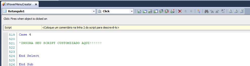

4 – Custom
Permite implementar um comportamento totalmente personalizado por meio de script.
Para isso:
  • Acesse a biblioteca XPowerMenuCreator;
  • Localize o objeto Retangulo1;
  • Edite o script do evento Click;
  • A partir da linha 519, há um ponto destinado à implementação de lógica customizada.
Essa abordagem permite total controle sobre o comportamento ao clique, possibilitando a integração com outras telas, regras específicas ou fluxos personalizados da aplicação.
