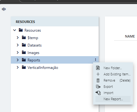

O processo de criação é intuitivo e centralizado. Para iniciar um novo relatório, o usuário deve acessar a área de Resources do EPM Portal.
  • Acesso: clique na opção de adicionar um novo recurso e selecione Report.
  • Edição: após a criação, o relatório pode ser aberto imediatamente. A interface do ActiveReports é carregada diretamente no navegador, sem necessidade de instalação de softwares adicionais.

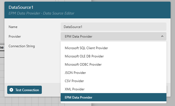

A versatilidade do ActiveReports está em sua capacidade de consolidar dados provenientes de diferentes fontes. O EPM Portal oferece suporte a diversos provedores, permitindo combinar dados de processo com informações corporativas ou externas.
Provedores suportados
    • EPM Data Provider: conector nativo (equivalente ao EPM OLE DB Provider) para acesso a dados históricos e em tempo real do EPM.
    • SQL Client Provider: integração com bancos de dados Microsoft SQL Server.
    • OLE DB e ODBC Providers: conexão com sistemas legados e outros bancos de dados.
    • Formatos estruturados: suporte a arquivos JSON, CSV e XML.

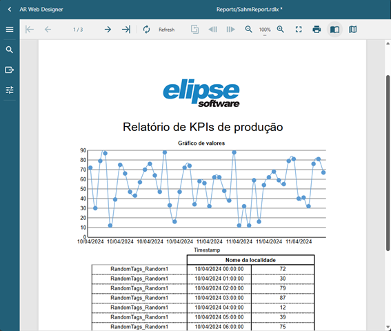

  • Tabelas e listas: organização de dados em linhas e colunas, com suporte a agrupamentos e cálculos de soma.
  • Gráficos (charts): criação de gráficos de pizza, barras, linhas e áreas para análise de tendências e KPIs.
  • Sparklines: mini gráficos ideais para exibir tendências históricas de tags do EPM dentro de células de tabelas.
