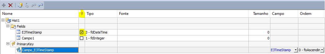

Chave Primária
A Chave Primária é um campo (ou um conjunto de campos) que identifica de maneira única cada registro de uma tabela. Após um campo ter sido definido como a chave primária da tabela, o próprio Banco de Dados garante que não sejam inseridos dados duplicados neste campo. Por exemplo, caso o usuário tente cadastrar um pedido com o mesmo número de um pedido já existente, o registro não será feito e uma mensagem de erro será mostrada. Há dois tipos de chave primária: Simples ou Composta.
Uma chave primária simples é um campo que identifica de modo único cada registro de uma tabela. Uma chave primária composta pode ser formada pela combinação de dois ou mais campos da tabela. Para inserir uma chave primária em um histórico, pode-se acessar o seu ícone ou selecionar o checkbox do campo desejado.
Figura 1: Chave Primária

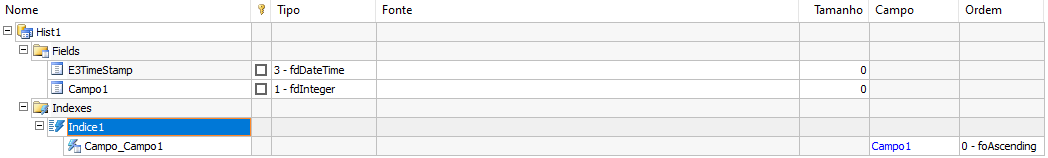

Índices
O SQL acessa dados de dois modos:
Via table scan:
Varre todas as páginas começando do início da tabela e extraindo o pedido da Query.
Através de índices:

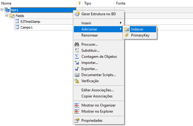

Índices são campos (ou conjunto de campos) previamente ordenados pelo banco de dados a fim de melhorar a performance das consultas que utilizam estes índices. Eles são utilizados para rapidamente encontrar registros com um valor específico em uma coluna. Sem um índice, o Banco de Dados precisa iniciar com o primeiro registro e depois ler através de toda a tabela até que ele encontre os registros relevantes. Se a tabela possuir um índice para as colunas em questão, o Banco de Dados pode rapidamente obter uma posição para procurar no meio do arquivo de dados sem ter que varrer todos os registros. Isso não significa que deve-se inserir índices em todas as colunas, e sim apenas onde existem cláusulas de pesquisa (Where). Para inserir um índice em um histórico, pode-se acessar o seu ícone na configuração do histórico.
Figura 2: Adicionando ÍndicesFigura 3: Índices
Ao configurar um histórico, é necessário identificar qual o tipo de filtro será aplicado à tabela, e assim inserir índices nos campos que serão utilizados na busca. Por exemplo, caso seja realizado um filtro por data, deve-se inserir um índice no campo E3TimeStamp. Se outro campo da tabela também possuir uma cláusula de busca, outro índice deverá ser inserido.
