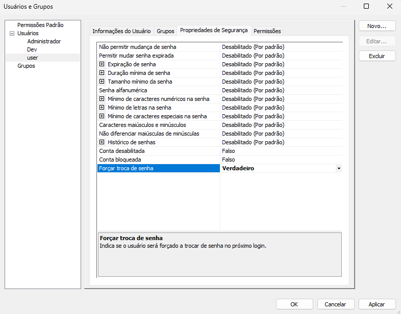

1. Habilitando a propriedade
  1. No E3 Studio, acesse o menu Arquivo e escolha Usuários.
  2. Selecione o item Usuários e dê um duplo clique no usuário desejado.
  3. Abra a aba Propriedades de Segurança.
  4. Altere a opção Forçar troca de senha para Verdadeiro.
  5. Confirme em OK e clique em Aplicar.
A propriedade vale apenas para usuários do Domínio do Elipse E3 — contas com autenticação do Windows são gerenciadas pelo domínio de rede.
Aba Propriedades de Segurança do usuário no E3 Studio, com a opção “Forçar troca de senha” em Verdadeiro.
