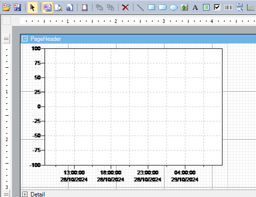

1. Criação do Relatório de Seção
Crie um Relatório de Seção e insira um E3Chart na sessão PageHeader.

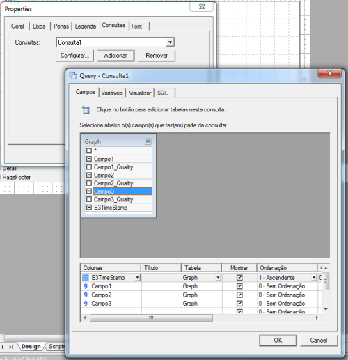

2. Configuração da Consulta
Acesse as propriedades do E3Chart inserido e configure a Consulta que será utilizada pelas penas históricas. Caso seja necessário aplicar filtros, configure-os neste momento.
Nota: Assegure-se de que a configuração está sendo feita na Consulta do E3Chart, e não na Consulta do Relatório de Seção.

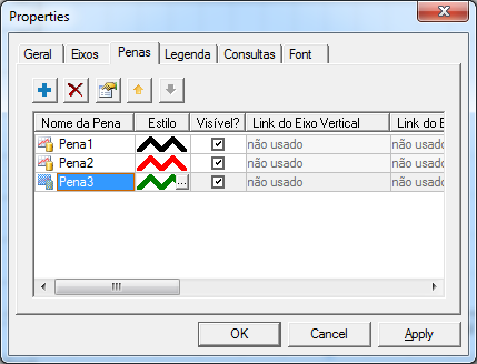

3. Criação das Penas Históricas
Crie e configure penas históricas para cada um dos campos selecionados na Consulta.

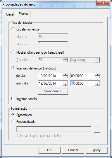

4. Configuração da Escala Horizontal
Defina a escala do eixo horizontal para que seja exibido o intervalo de tempo histórico desejado.
