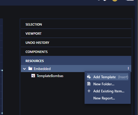

O processo inicia-se na área de edição do Dashboard. No accordion lateral direito, acessa-se a seção RESOURCES. Dentro da pasta Embedded, seleciona-se a opção Add Template.

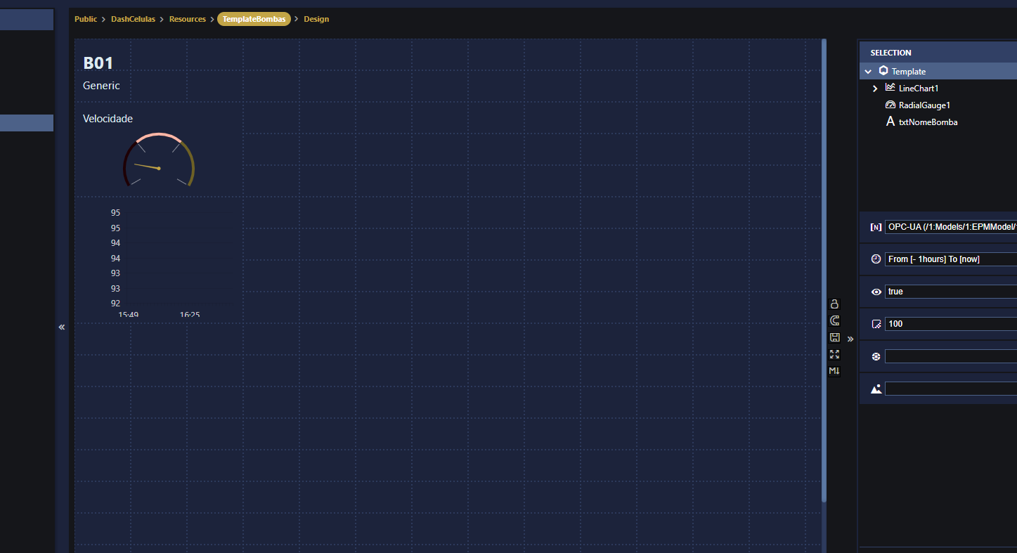

Ao dar um duplo clique no Template criado, o EPM Portal abre uma área de design idêntica à de um Dashboard convencional. Nesse ambiente, adicionam-se os Widgets que irão representar o equipamento desejado, como, por exemplo, uma bomba.
2. A importância do DataContext
A inteligência do Template está diretamente relacionada ao uso correto da propriedade DataContext. Para garantir que o Template seja reutilizável, algumas premissas devem ser respeitadas:
  • No Template: define-se a estrutura de dados esperada, indicando o objeto que servirá como referência para os Widgets internos.
  • Nos Widgets: a propriedade DataContext de cada Widget deve ser configurada como Inherited (herdado).
Com essa abordagem, os Widgets não precisam conhecer previamente qual ativo estão representando. Eles apenas exibem as informações do objeto que for injetado no Template durante a execução.

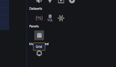

Para trazer o Template para o Dashboard principal, utilizamos o Widget Grid. O Grid atua como um container dinâmico e possui uma propriedade vital chamada Item Template, na qual deve ser informado o Template que desejamos utilizar.
É nesse ponto que a escalabilidade do sistema se torna evidente:
  • Ao associar um único objeto ao DataContext do Grid, será instanciado apenas um Template.
  • Ao utilizar um Binding do tipo Query Model no DataContext do Grid — por exemplo, consultando todas as bombas de um modelo — o Grid replicará automaticamente o Template para cada item retornado.
Exemplo prático: se a consulta retornar seis bombas, o Grid criará seis instâncias do Template, cada uma exibindo, em tempo real, os dados correspondentes à sua respectiva bomba.
