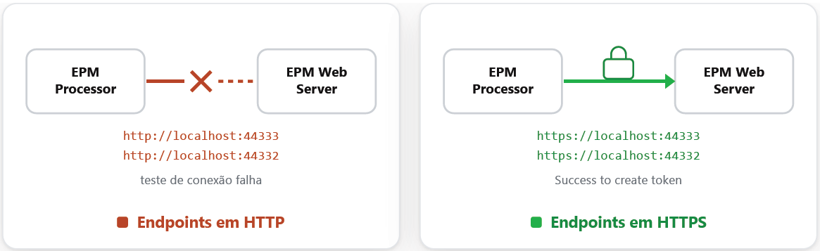

O problema está no esquema do endereço, não nas portas: o EPM Web Server atende apenas em HTTPS. Os endpoints HTTPS do EPM Processor precisam ser informados como https://, com as mesmas portas definidas no EPM Web Server.
Comparação da conexão do EPM Processor com o EPM Web Server: com endpoints HTTP o teste falha; com endpoints HTTPS nas mesmas portas o teste conclui.

Com os endpoints em HTTPS, o teste de conexão conclui com a criação do token e informa a versão do EPM Server:
Test Output
--Test begin--
{Info} Success to create token.
{Info} EPM Server Version:6.0.101
{Info} Connection closed.
--Test end--
A linha Success to create token é a confirmação de que a autenticação foi concluída. Em versões mais antigas essa mensagem aparecia como Success to connect.
