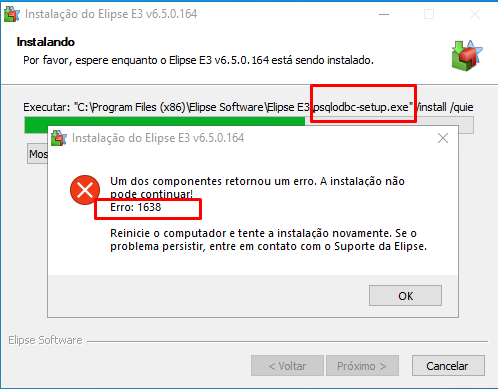

Ao instalar ou reinstalar o E3 (exclusivamente na versão 6.5), a instalação pode ser interrompida devido a um erro relacionado ao driver ODBC do PostgreSQL.
Detalhamento:
Durante o processo de instalação, quando a barra de progresso indica a execução do arquivo psqlodbc-setup.exe, a seguinte mensagem de erro pode ser exibida:
Um dos componentes retornou um erro. A instalação não pode continuar!
Erro: 1638
Reinicie o computador e tente a instalação novamente. Se o problema persistir, entre em contato com o Suporte da Elipse.
Causa:
Esse erro ocorre quando já existe instalado na máquina uma versão mais recente do driver ODBC do PostgreSQL do que a versão 13, que é a distribuída junto com o instalador do E3 6.5.

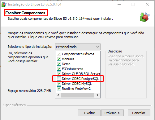

Solução:
Durante a instalação do E3:
  1. Reinicie o processo de instalação.
  2. Ao chegar na tela Escolher Componentes , desmarque o item Driver ODBC PostgreSQL .
  3. Continue com a instalação normalmente.
