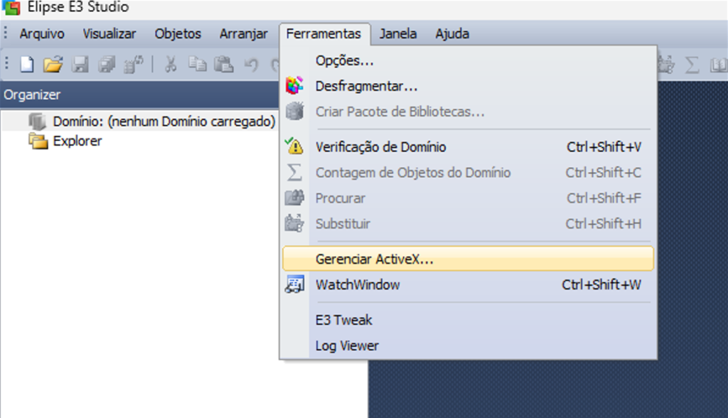

2. Registrar o ActiveX do VLC no Elipse E3
  1. No Elipse E3 Studio, vá até o menu Ferramentas > Gerenciar ActiveX.

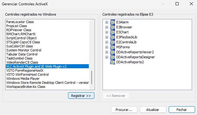

  2. Procure por VLC ActiveX Plugin na lista.
  3. Clique em Registrar para disponibilizar o controle na área de desenvolvimento.

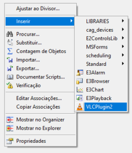

3. Inserir o ActiveX VLC na tela
  1. Na tela desejada, vá ao menu Inserir > ActiveX.
  2. Selecione VLCPlugin2.
  3. Posicione o controle na interface da tela onde deseja exibir a imagem da câmera.
