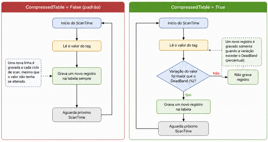

O objeto Hist possui a propriedade CompressedTable, que altera a forma como os registros são gravados.
Quando essa propriedade está habilitada, o Hist deixa de gravar uma linha a cada ciclo de scan e passa a registrar um novo valor somente quando a variação ultrapassar o DeadBand configurado.
Esse funcionamento é semelhante ao mecanismo de compressão utilizado pelo Storage (DB.Historian – baseado em DeadBand), porém aplicado diretamente em uma tabela comum (relacional)
Como funciona a propriedade CompressedTable
Por padrão:
CompressedTable = False
Nesse modo, uma nova linha é gravada em todos os ciclos de ScanTime.
Ao configurar:
CompressedTable = True
o Hist passa a comparar o valor atual com o último valor gravado.
Somente quando a diferença ultrapassar o valor definido em DeadBand, um novo registro será inserido na tabela.
Na prática:
  • valor permanece igual → nenhum novo registro;
  • valor varia acima do DeadBand → novo registro;
  • valor varia abaixo do DeadBand → nenhuma gravação.
Esse mecanismo reduz significativamente o volume de dados armazenados.

Comparação entre os modos de gravação
CompressedTable = False CompressedTable = True
Grava uma linha a cada ScanTime Grava somente quando ocorre variação acima do DeadBand
Maior volume de dados Menor volume de dados
Histórico completo de todos os scans Histórico somente das alterações relevantes
Não utiliza DeadBand Utiliza DeadBand
