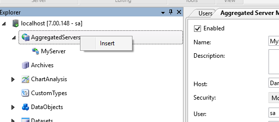

  1. Configuração e monitoramento no EPM Studio:

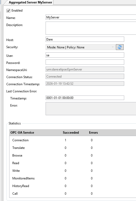

    Toda a inserção, configuração e gestão dos servidores agregados é feita por meio do EPM Studio.
Além da configuração inicial, a ferramenta permite acompanhar, em tempo real, o status das conexões e obter informações detalhadas sobre a saúde da comunicação com cada servidor remoto.

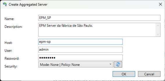

  1. Inserção dos servidores (lado remoto)
    Ao adicionar um servidor remoto via EPM Studio, deve-se utilizar um usuário que possua permissão de acesso nesse servidor. Essa credencial é responsável por estabelecer o vínculo técnico de confiança entre as instâncias.

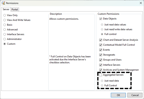

  1. Acesso aos dados (lado central)
    O controle de acesso dos usuários finais é gerenciado exclusivamente no servidor central. As permissões são definidas localmente, sem a necessidade de replicar usuários em todos os servidores das plantas.
Esse modelo simplifica significativamente a administração do sistema, pois o administrador gerencia os privilégios de forma centralizada, enquanto a conexão técnica entre os servidores é garantida pela conta de serviço configurada no momento da agregação.
