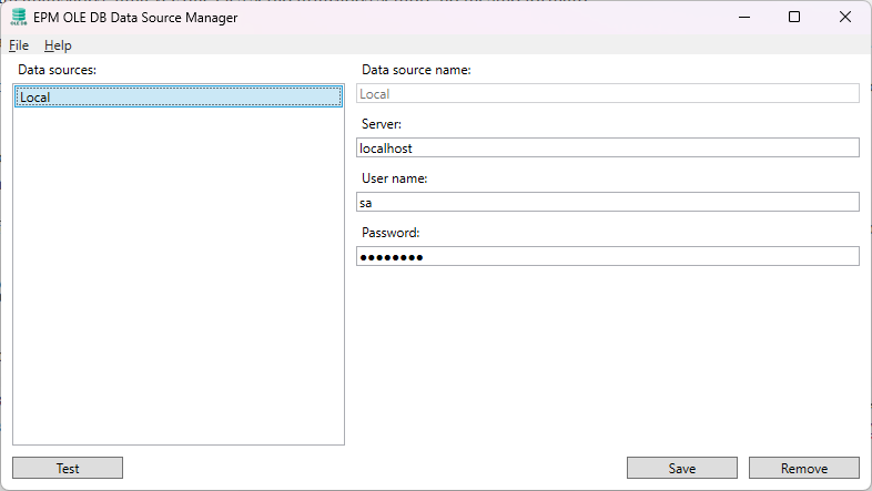

EPM OLE DB Data Source Manager
Exemplo de configuração de conexão com o EPM Server via OLEDB Provider

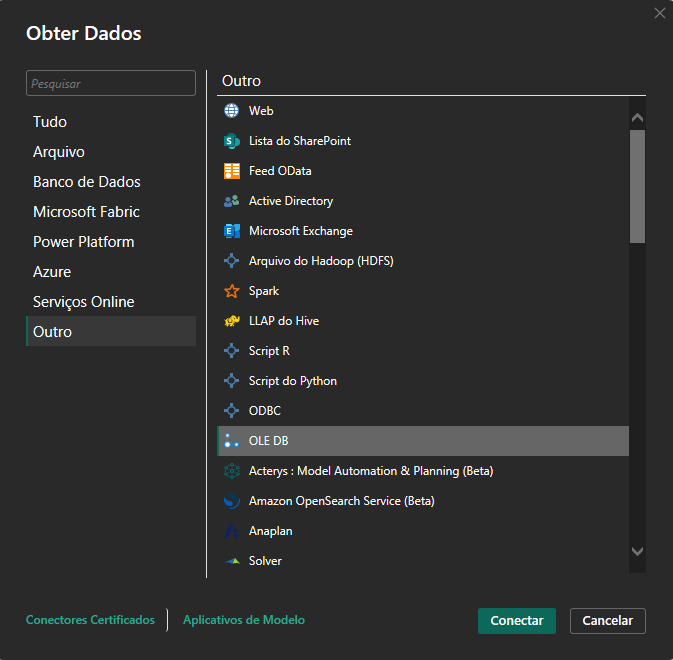

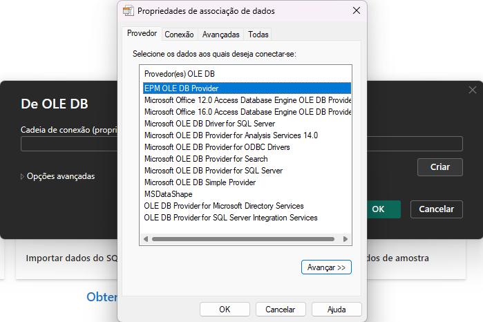

  1. Obter dados de uma fonte OLE DB:
    • No Power BI Desktop, clique em Obter dadosOutras fontesOLE DB.

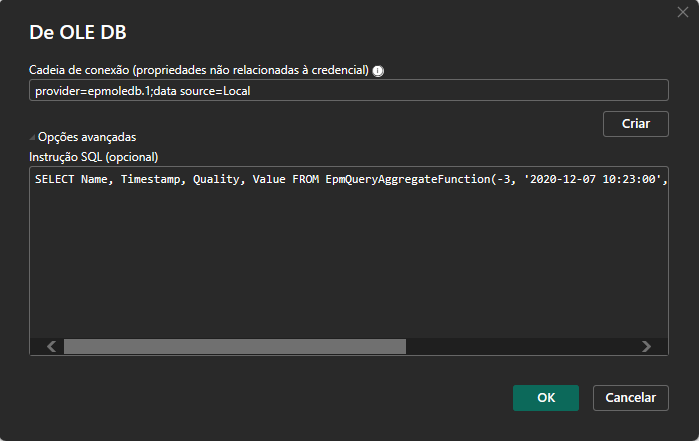

  1. Selecionar o provedor:
    • Escolha EPM OLEDB Provider e clique em Avançar.

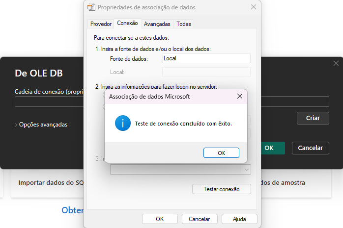

    1. Informar a conexão:
      • No campo Nome da Conexão, selecione ou digite o nome configurado no EPM OLE DB Data Source Manager.
      • Clique em Testar conexão para validar.
  1. Configurar e carregar a consulta:
    • Defina a consulta conforme a necessidade e clique em OK para carregar os dados no Power BI.

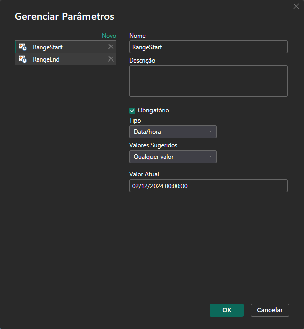

2. Configure parâmetros:
  • No Power BI Desktop, crie parâmetros RangeStart e RangeEnd em Gerenciar parâmetros.

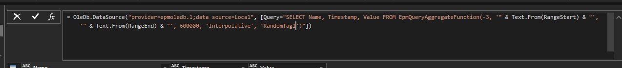

  • Utilize esses parâmetros para filtrar a consulta.
Exemplo: Filtro dinâmico com RangeStart e RangeEnd.
Parâmetros de consulta Power BI Destkop
Exemplo de consulta com parâmetros de filtro

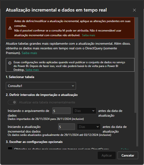

3. Configurar atualização incremental:
  • Clique com o botão direito na consulta → Atualização incremental.
  • Defina o período e a estratégia de atualização.
Exemplo de configuração para atualização incremental

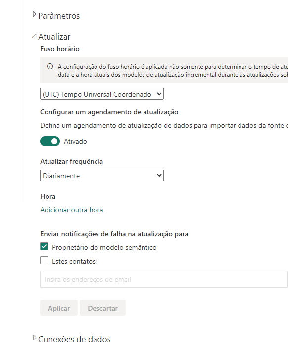

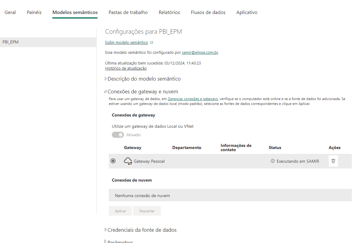

5. Configurar o modelo semântico:
  • No Power BI Service, acesse o modelo semântico e configure:
    • Conexões de gateway e nuvem.
    • Atualização automática do modelo.
Atualização automática do modelo semântico
