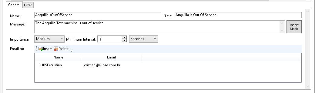

Passo 1: configurações gerais e destinatários
Na aba General, definem-se a identidade da notificação e seus destinatários.
Identificação
  • Name: nome interno da notificação (ex.: Alerta_Saude_Equipamento).
  • Title: assunto que aparecerá no e-mail enviado.
Conteúdo
  • Message: texto do corpo do e-mail. É possível utilizar o botão Insert Mask para inserir campos dinâmicos preenchidos automaticamente com dados do processo no momento do envio.
Prioridade e controle
  • Importance: nível de criticidade (Low, Medium ou High).
  • Minimum Interval: intervalo mínimo entre envios (por exemplo, 1 hora), evitando notificações repetidas.
Lista de contatos
  • Na seção Email to, clique em Insert para selecionar os usuários cadastrados no EPM Server que receberão o alerta.

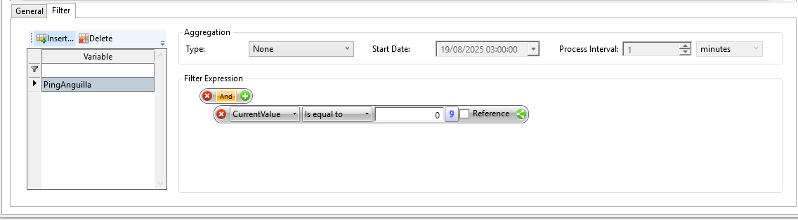

Passo 2: configuração da lógica (filtro)
Na aba Filter, é definida a regra lógica ou matemática responsável pelo disparo da notificação.
Seleção de variáveis
  • No painel Variable, utilize a opção Insert para buscar as Tags ou Medidas do EPM que serão monitoradas.
Definição da expressão
  • Configure a Filter Expression, escolhendo:
    • Propriedade: CurrentValue, CurrentQuality, entre outras.
    • Operador: Is equal to, Is greater than, Is less than, etc.
    • Valor de referência: valor fixo ou outra variável, utilizando a opção Reference.
Agregação (opcional)
  • Caso não se deseje trabalhar com valores instantâneos, o campo Aggregation Type permite utilizar médias, máximos ou outros cálculos dentro de um Process Interval definido.
