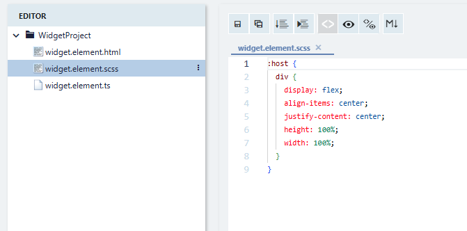

1. O ambiente de desenvolvimento: o Editor

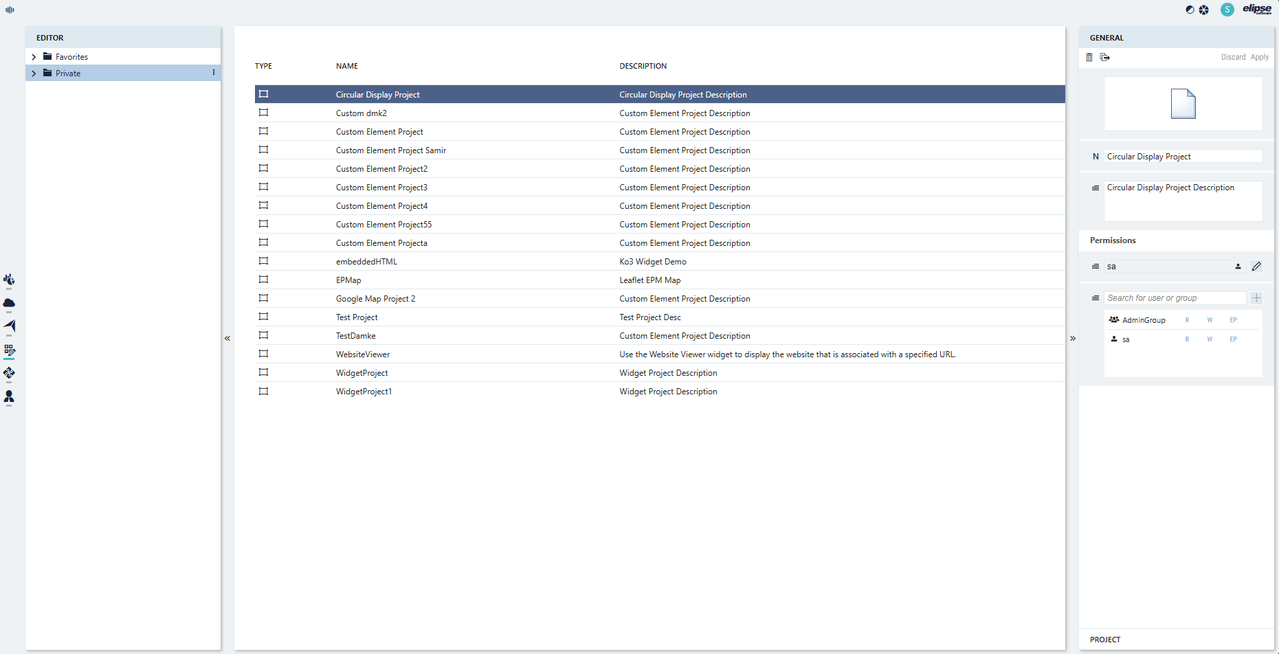

Ao acessar o menu Editor, o usuário tem acesso à lista de Widgets de usuário disponíveis. Basta clicar sobre o nome de um Widget para iniciar sua edição.

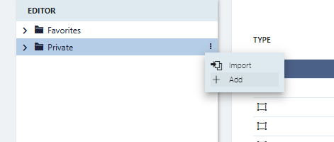

Para adicionar um novo Widget de usuário, deve-se clicar com o botão direito sobre a pasta Private e selecionar a opção Add. Também é possível importar um Widget previamente salvo para edição ou evolução.

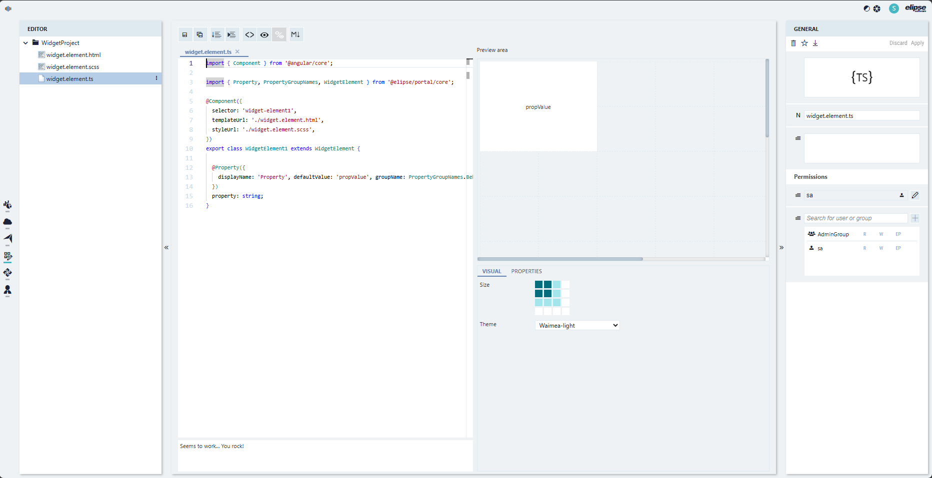

O Editor funciona como um verdadeiro playground de criação. Trata-se de um ambiente completo no qual o desenvolvedor:
  • escreve o código do Widget;
  • define dependências de bibliotecas externas (como bibliotecas gráficas ou de processamento de dados);
  • visualiza, em tempo real, o comportamento do componente.
Nesse ambiente, são definidos principalmente:
  • Propriedades de configuração: campos que poderão ser editados pelo usuário final, como cores, limites de escala ou tags de dados.
  • Comportamento dinâmico: regras de atualização do Widget conforme mudanças nos dados em tempo real.
  • Testes unitários e visuais: validação do funcionamento antes da distribuição.

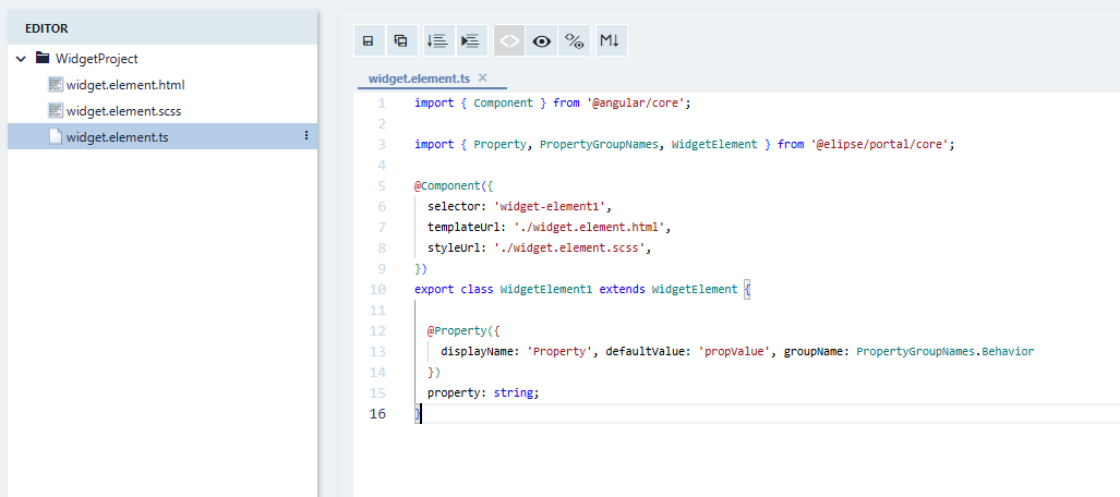

2. Anatomia de um Widget (padrão Angular)
A arquitetura de Widgets no EPM Portal é baseada em Angular, garantindo desempenho, modularidade e facilidade de manutenção. Para funcionar corretamente, um Widget é composto por três arquivos fundamentais:
  • TypeScript (.ts)
    Representa o “cérebro” do Widget. Nele são definidas a lógica de negócio, o processamento das variáveis provenientes do EPM Server e o gerenciamento do estado do componente. Também é onde se utilizam os ciclos de vida do Angular, como o ngOnInit, para inicializar gráficos, tabelas ou outros elementos visuais.

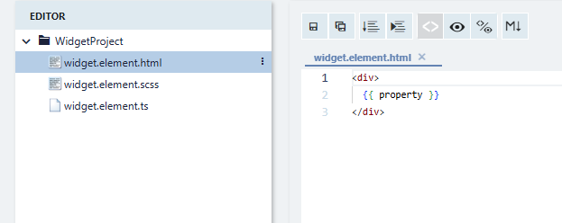

  • HTML (.html)
    Define a estrutura visual do Widget. É nesse arquivo que os elementos exibidos ao usuário são organizados, utilizando os mecanismos de data binding do Angular para apresentar os valores processados no TypeScript.
  • SCSS (.scss)
    Responsável pela estilização avançada do Widget. O uso de SASS (Syntactically Awesome Style Sheets) permite trabalhar com estilos aninhados, variáveis e organização mais eficiente do código visual, garantindo uma aparência profissional e consistente com o tema do EPM Portal.

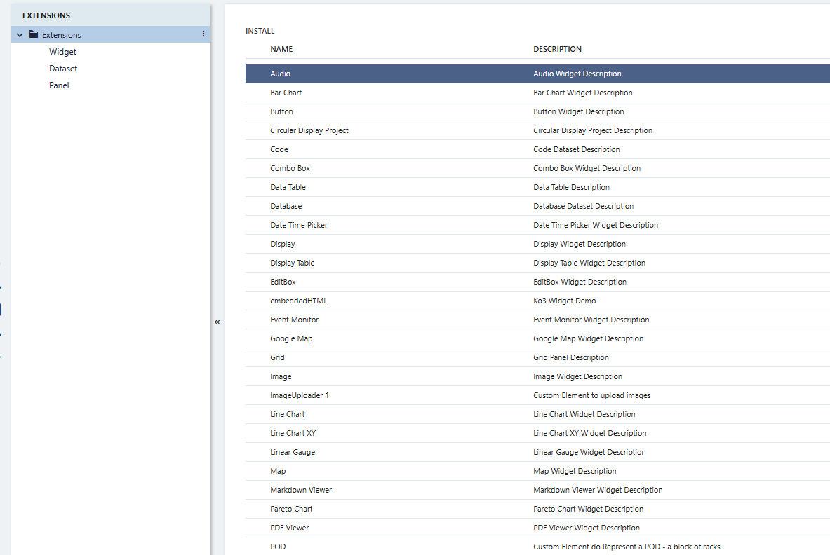

Após o desenvolvimento, testes e refinamentos no Editor, o Widget pode ser empacotado para distribuição. Esse processo gera um arquivo que contém todos os recursos necessários para que o Widget funcione de forma independente.
A área Extension é o centro de gerenciamento dessas extensões no EPM Portal. Nela:
  • o administrador realiza o upload do pacote do Widget;
  • o Widget passa a integrar a biblioteca global do EPM Portal;
  • novas versões podem ser instaladas para atualizar Widgets já utilizados em dashboards existentes.
