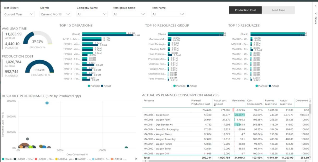

No contexto da Indústria 4.0, o valor dos dados não está apenas em seu armazenamento, mas na capacidade de transformá-los em informações acionáveis. O Elipse Plant Manager (EPM) é uma plataforma robusta para historiamento e análise de dados industriais, porém seu verdadeiro potencial é alcançado quando esses dados operacionais passam a alimentar ferramentas de Business Intelligence (BI), como Microsoft Power BI, Excel ou Tableau.
Para criar essa ponte de forma simples, sem a necessidade de desenvolver códigos complexos ou APIs personalizadas, existe o EPM OLE DB Provider. Este artigo explica como essa ferramenta funciona, seus benefícios estratégicos e como utilizá-la para elevar o nível das análises corporativas.

Conclusão: o caminho para a inteligência de dados
O EPM OLE DB Provider vai além de um simples driver de conexão. Ele é a chave para democratizar os dados do chão de fábrica, permitindo que analistas utilizem ferramentas consolidadas de BI para explorar dados industriais complexos com a simplicidade de uma consulta SQL.
Ao eliminar silos de informação e facilitar a integração entre operação e gestão, o OLE DB Provider viabiliza dashboards dinâmicos que cruzam dados de produção, qualidade e desempenho. Dominar suas funções é o primeiro passo para transformar dados históricos em inteligência estratégica.
