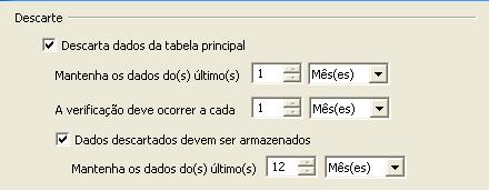

Algumas vezes, quando uma aplicação E3 realiza muitas operações no banco de dados, mesmo com a aplicação rodando adequadamente, pode acontecer de alguns registros não serem gravados ou que consultas de um E3Chart ou de um E3Browser demorem muito para serem executadas. Isto faz com que os dados não apareçam no banco de dados e os arquivos e3i e e3o cresçam continuamente. Isto é mais comum de acontecer quando os Históricos, Alarmes ou Storages têm remoção de dados por período (ou geração de tabelas de backup) configurados no E3. Tal configuração, pelo fato de poderem existir muitos dados no Banco de Dados, acaba gerando muitas transações de dados entre o E3 e o Banco de Dados.
Figura 1: Configuração de descarte de dados do E3

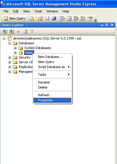

Através do gerenciador do banco de dados, neste caso o Microsoft SQL Server Management Studio Express, acesse o banco de dados da aplicação E3 e, com o botão direito do mouse, selecione o menu contextual Properties conforme figura a seguir.
Figura 2: Selecionando a opção Properties no Microsoft SQL Server Management Studio

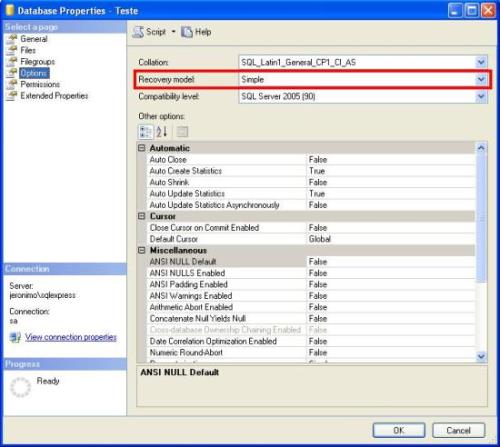

Na janela Database Properties selecione a página Options e então altere a propriedade Recovery model para Simple conforme a próxima figura.
Figura 3: Página Options da janela Database Properties

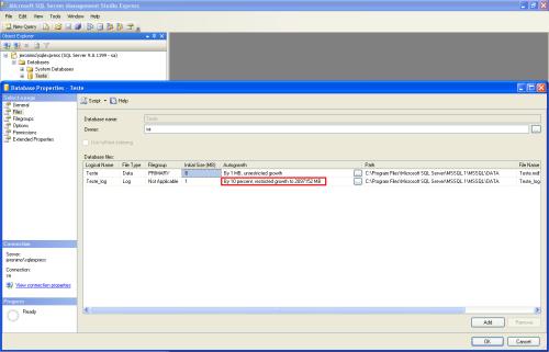

Ainda na janela Database Properties selecione a página Files e então altere a coluna Autogrowth da linha com o nome do banco de dados em questão mais o sufixo _log com um valor maior do que o padrão. Sugerimos o valor de 2 Gb conforme a próxima figura.
Figura 4: Página Files da janela Database Properties

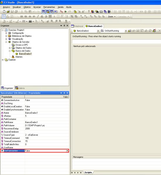

Feito isto podemos fechar o gerenciador de banco de dados e abrirmos então o E3. No banco de dados da aplicação, devemos configurar a propriedade UseTransaction para False conforme figura a seguir.
Figura 5: Configurando a propriedade Use Transaction do Banco de Dados da aplicação E3
Devemos agora salvar a alteração e então rodar a aplicação.
