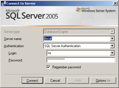

Conecte ao SQL Server:

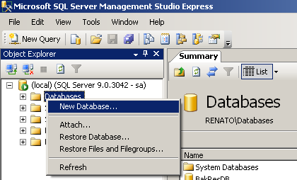

Clique com o botão direito do mouse sobre o item Databases e selecione a opção New Database...
Em Database Name, digite um nome para o novo banco de dados e clique em [OK].

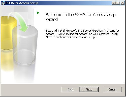

Faça o download do SQL Server Migration Assistant (SSMA) através do link passado anteriormente. Execute-o e a seguinte janela será mostrada:
Esta é a tela de boas vindas do assistente, clique em [Next].

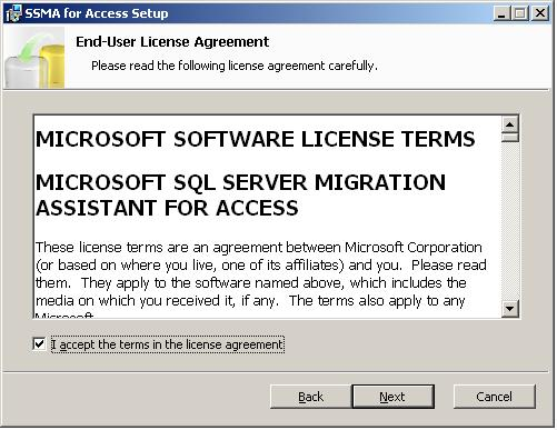

Serão mostrados os termos do acordo para a licença,selecione a check box e clique em [Next].

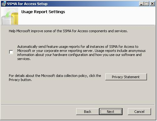

Esta tela solicita que você envie relatórios automáticos a Microsoft sobre a utilização do software, o que pode auxiliá-los na melhoria do mesmo, sendo este um item opcional.

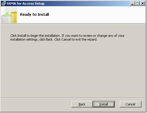

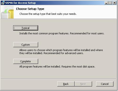

Nesta janela selecione a opção Typical. E clique em [Install] na janela seguinte:

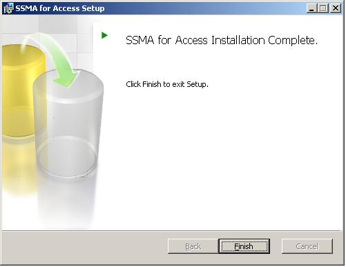

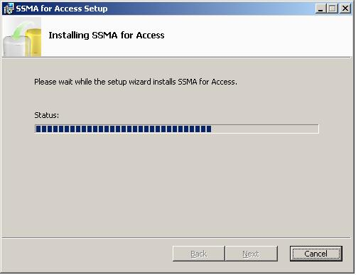

Logo em seguida, aparecerá o Status da instalação e se não houver nenhum problema, aparecerá também a janela da instalação feita com sucesso:

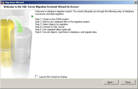

Após registrar e adquirir a licença, execute novamente o assistente e a seguinte janela será mostrada:
Através dela podemos ver os passos que serão executados para migrarmos um banco Access para o SQL Server.

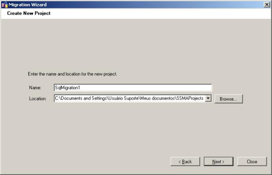

Clicando em [Next >], aparecerá uma janela onde informaremos o caminho do nosso projeto e o nome do mesmo como segue:

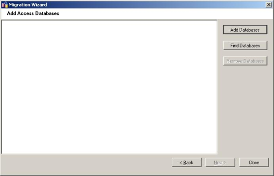

Nesta janela, selecione o banco de dados Access, o qual irá migrar para SQL Server.

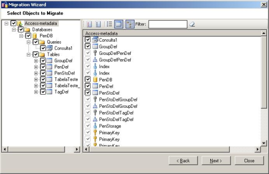

Após selecionar o banco de dados Access (arquivo com a extensão .MDB), clique novamente em [Next >] e na janela seguinte veremos todos os objetos do banco de dados selecionado, como tabelas, chaves-primárias, etc.:

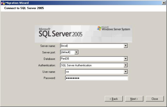

Na janela seguinte, será solicitado o nome do servidor SQL Server, usuário e senha para conectar o assistente ao servidor SQL Server e assim selecionarmos o banco de dados de destino (criado no inicio deste artigo) através do item Database.

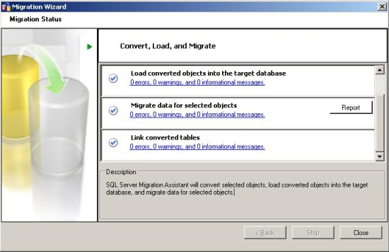

Clicando em [Next>], dará inicio ao processo de migração. Podemos ver o andamento na parte inferior do assistente:
Ao término da migração, será apresentada a seguinte janela:

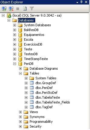

Para verificar os itens, abra o SQL Server Management Studio:
