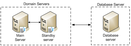

Na primeira, ambas aplicações acessam uma mesma base de dados. Habilitamos o acesso ao BD na aplicação configurando o objeto DBServer em ambos servidores (principal e standby) com os mesmos parâmetros de localização do BD na rede.
Figura 1: Domínio com Hot-Standby acessando o mesmo servidor de banco de dados
Note que, para garantir a continuidade do sistema, é importante que a base de dados esteja em uma máquina separada, acessível aos dois servidores. Nesse caso, o controle da continuidade da base de dados é feito fora do E3.

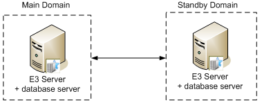

Na segunda maneira, a gravação de dados é feita em bases diferentes. As bases podem estar em servidores distintos, mas o ideal é que os dois bancos de dados estejam rodando localmente em ambos servidores, principal e standby, por motivos de rapidez e segurança. Assim, garantimos que o acesso ao BD estará sempre disponível, pois a máquina que está rodando a aplicação também roda o banco de dados.
Figura 2: Domínio principal e Domínio standby cada um acessando um servidor de banco de dados próprio
Neste caso, temos que garantir o sincronismo entre as diferentes bases da aplicação principal e da secundária. O E3 suporta esta opção através da propriedade EnableSynchronization do objeto DBServer. Quando ela está ativa, todos os dados gravados na base principal são atualizados na base em standby imediatamente, no mínimo de tempo possível.
Um detalhe importante é que, se a aplicação principal não conseguir enviar os dados para o servidor em standby, esses dados ficarão armazenados em disco localmente para posterior envio (quando a comunicação entre os dois computadores for reestabelecida). Isso assegura a igualdade entre as tabelas geradas pela aplicação.
