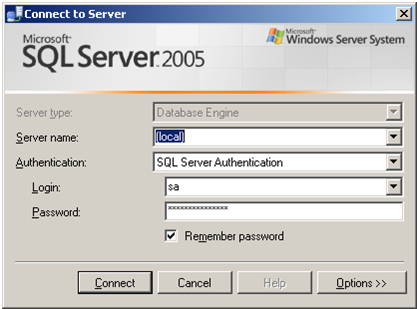

Inicialmente devemos abrir o SQL Server e conectar ao servidor local com a senha e o usuário criados ao instalar o SQL Server na máquina local.
Figura 1: Conexão ao SQL Server

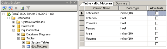

Com o SQL Server aberto, iremos criar um novo banco chamado Equipamentos e nele iremos criar a tabela Motores. Esta tabela irá conter as colunas Fabricante, Area, Maquina, Potencia, Corrente e Tensao. Os campos serão do tipo nchar(10), nchar(10), nchar(10), float, float e float, respectivamente, conforme ilustra a figura:
Figura 2: Criação da tabela Motores

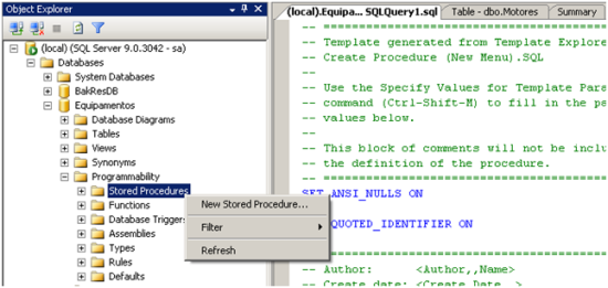

Dentro do banco Equipamentos acessamos a pasta Programmability. Clicando com o botão direito sobre a pasta Stored Procedures selecionamos a opção New Stored Procedure...
Figura 3: Criação da Stored Procedure

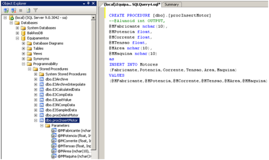

Com esse código estamos criando a Procedure que irá inserir os dados dos motores através do comando CREATE PROCEDURE, que tem como parâmetro um nome, ao qual chamamos de procInsertMotor.
Em seguida, declaramos as variáveis de entrada, que irão receber os valores enviados pelo aplicativo Elipse. As variáveis de entrada devem começar com o símbolo @ (arroba) seguidas do tipo (data type). Depois definimos a instrução SQL a ser executada, no caso de inserção, utilizamos o comando INSERT INTO, seguido do nome da tabela, colocamos então o nome das colunas e após o comando VALUES colocamos as variáveis, na ordem especificada. No final, clique no botão [Parse] ao lado do botão [Execute!].
Figura 4: Código da Stored Procedure procInsertMotor

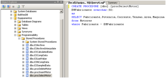

Criamos agora uma nova Procedure da mesma maneira que a anterior; esta, porém, irá selecionar os dados da tabela Motores com um filtro por fabricante, como segue:
Figura 5: Código da Stored Procedure procSelectMotor

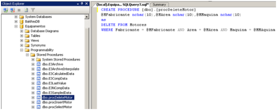

Agora vamos criar uma Procedure que irá apagar os dados na tabela Motores, como ilustra a figura:
Figura 6: Código da Stored Procedure procDeleteMotor

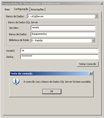

Crie um ovo projeto (aplicação padrão) e insira um objeto Banco de Dados, configure-o de modo a acessar o Banco Equipamentos, onde configuramos as Stored Procedures e onde existe a tabela Motores.
Figura 7: Conexão com a base de dados

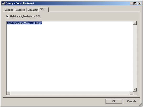

Vamos começar pela consulta Select; clique com o botão direito sobre a mesma e acesse a opção Configurar...
Vá até a aba SQL e habilite a edição direta do código SQL, digitando a seguinte linha:
Exec procSelectMotor '<%Fab%>'
Figura 9: Inclusão do código SQL
Este comando SQL irá executar (através da chamada Exec) uma Procedure (nome da Procedure) passando uma variável como parâmetro de entrada ('<%Fab%>').

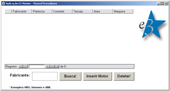

Após configurar as consultas, vamos criar uma interface na tela onde o usuário possa ver os equipamentos já cadastrados, inserir novos equipamentos e apagá-los.
Figura 10: Interface da aplicação

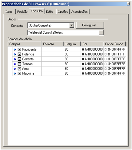

Insira um objeto E3Browser e configure-o para utilizar a ConsultaSelect.
Figura 11: Configuração do objeto E3Browser

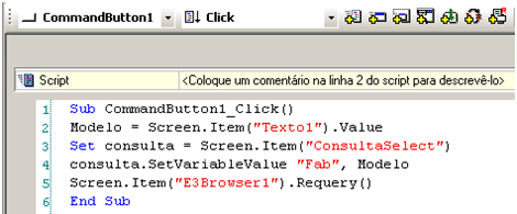

Insira um setpoint na tela e um botão para buscar os dados, nele crie um script no evento Click() e insira o seguinte script:
Figura 12: Script do botão de comando

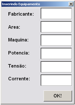

Crie agora um botão para inserir novos dados; este botão irá abrir uma segunda tela onde o usuário irá digitar os dados do motor e confirmá-los, inserindo os dados na tabela Equipamentos.
Figura 13: Tela de inclusão de equipamentos

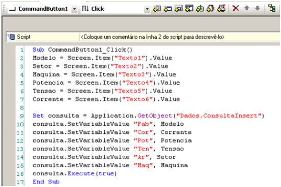

Feita esta tela, crie um script no botão [OK] que irá executar a ConsultaInsert:
Figura 14: Código para inclusão do Equipamento

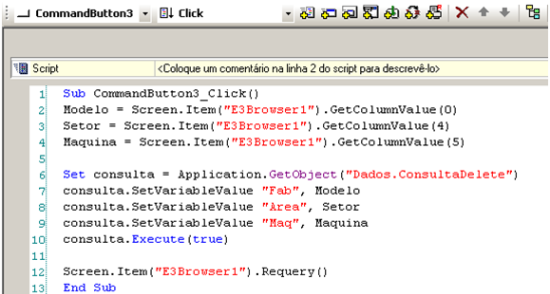

Por fim, iremos criar na tela inicial um botão para deletar os registros da tabela Motores; utilizaremos o seguinte script no evento Click() do botão [Deletar]:
Figura 15: Código para exclusão do equipamento
