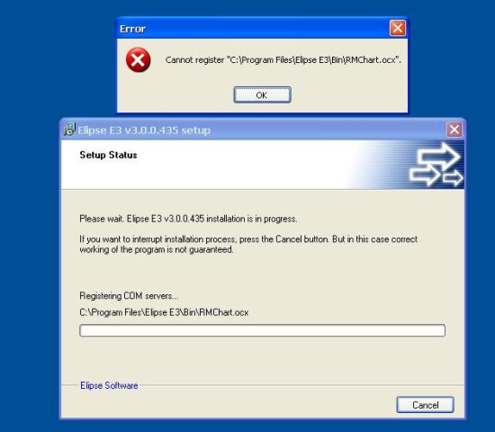

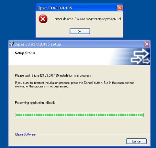

Alguns erros poderão ocorrer durante a instalação do Elipse E3 no sistema operacional Windows XP Embedded. Um deles é ilustrado nas figuras a seguir:
Para resolver os dois problemas, basta copiar o arquivo msvbvm60.dll (localizado na pasta System32 no sistema operacional Windows XP Professional) para o mesmo diretório do Windows XP Embedded. Em seguida, executar o instalador do E3 novamente.

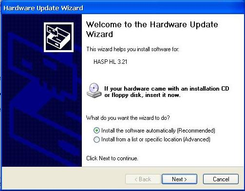

Durante a instalação do E3, poderá aparecer uma janela solicitando os drivers necessários para a instalação da hardkey.
Seleciona-se a segunda opção, Install from a list or specific location, e procura-se a pasta com os respectivos drivers da hardkey para Windows XP Embedded (estes arquivos podem ser encontrados no endereço http://www.aladdin.com/support/hasp-srm/vendor.aspx). Com isto, a hardkey será instalada corretamente.
