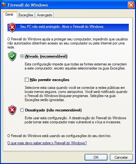

Na primeira inicialização após o Service Pack 2 ter sido instalado, um assistente perguntará se a partir desta seção o Firewall deverá ser ativado, ou seguir desabilitado. A partir de então, um novo atalho estará disponível no painel de controle, denominado Windows Firewall, na figura 1.
Figura 1 – Ativando o Firewall

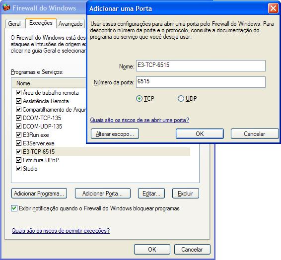

Escolhendo por desabilitar o Firewall, nenhuma outra providência será necessária a nível de firewall para o funcionamento do OPC Server ou qualquer outra funcionalidade dos produtos Elipse (Note que mesmo assim é necessário seguir as instruções contidas na sessão DCOM). No caso de necessidade de ativação do Firewall, alguns passos deverão ser seguidos. Em primeiro lugar, é imperativo que a opção Não permitir exceções fique desmarcada. Caso contrário, todas as exceções seriam ignoradas, e o funcionamento do DCOM, objeto deste artigo, se tornaria inviável através da rede. Tomada esta precaução, será necessário informar algumas exceções na guia Exceptions, na figura 2.
Figura 2 – Incluindo exceções
Basicamente, deve-se informar as portas TCP e UDP de número 135, estas utilizadas pelo DCOM, além da porta TCP de número 6515, responsável pela conexão do Viewer com o E3Server e Hot-Standby e conexão do Studio a um E3Server remoto. Quanto às exceções de programas, informe o E3Server.exe e E3Run.exe, ou Elipse32.exe no caso do Elipse SCADA. No caso do Elipse Drivers OPC, informe o ED_OPC.exe. Feito isto, a aplicação está pronta para funcionar com o Firewall.

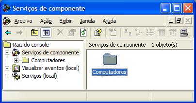

Então, algumas medidas devem ser tomadas para que a aplicação não deixe de funcionar como antes: para configurar esta opção a partir da interface do usuário, o administrador deve abrir o gerenciador de Serviços de componente (dcomcnfg) e selecionar Propriedades no menu de contexto do computador a ser configurado, mostrado na figura 3.
Figura 3 – Selecionando o computador a ser configurado

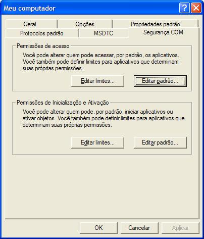

Será exibida a caixa de diálogo como na figura 4, e a segurança deverá ser configurada na guia Segurança COM.
Figura 4 – Configurando a segurança

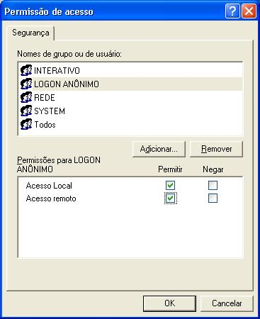

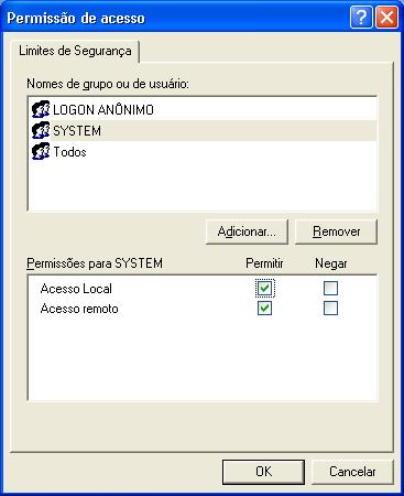

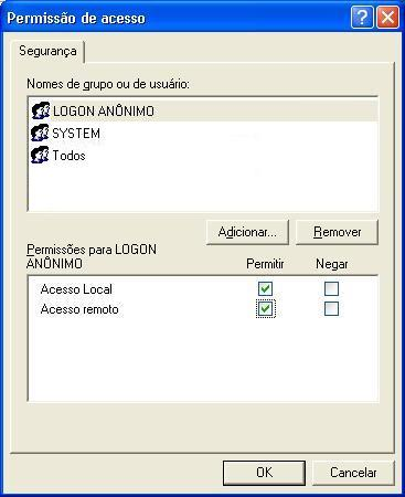

Em Editar Limites, na área Permissão de acesso, é necessário adicionar os usuários LOGON ANÔNIMO, TODOS e SYSTEM, e marcar a opção Acesso Local e Acesso Remoto de cada um deles, como visto na figura 5:
Figura 5 – Definindo permissões de acesso

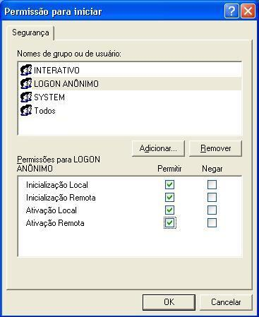

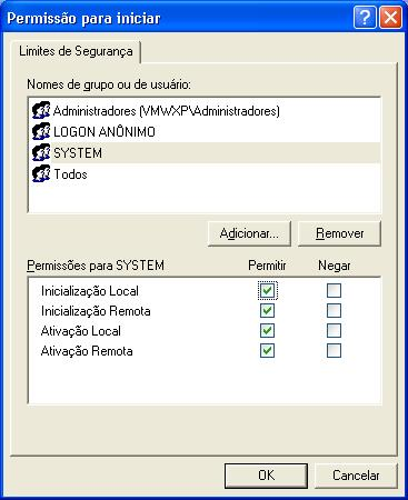

Em Editar Limites, na área Permissões de Inicialização e Ativação, é necessário adicionar o usuário LOGON ANÔNIMO e SYSTEM, e marcar as opções Inicialização Remota e Ativação Remota. Deve-se também marcar as opções Inicialização Remota e Ativação Remota de TODOS, como visto na figura 6:
Figura 6 – Definindo permissões de acesso em Permissão para iniciar

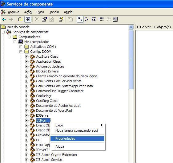

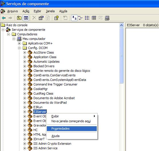

Também é necessário dar permissão de acesso, inicialização e ativação remota ao E3Server para o usuário LOGON ANÔNIMO. Para tanto, selecione as propriedades através do menu de contexto do E3Server (clicando com o botão direito do mouse sobre o E3Server), mostrado na figura 7:
Figura 7 – Selecionando as propriedades do E3Server

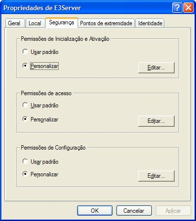

As configurações deverão ser feitas na guia Segurança, mostrada na figura 8 abaixo:
Figura 8 – Configurando a segurança do E3Server

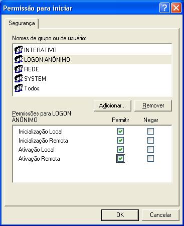

Em Editar, na área Permissões de Inicialização e Ativação, é necessário adicionar o usuário LOGON ANÔNIMO, e marcar as opções Inicialização Remota e Ativação Remota, como mostrado na figura 9 abaixo:
Figura 9 – Definindo permissões para iniciar o E3Server

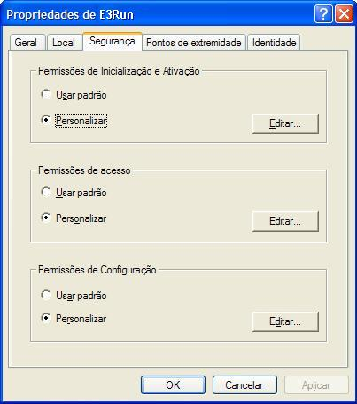

Agora se deve dar permissão de acesso, inicialização e ativação remota ao E3Run para o usuário LOGON ANÔNIMO. Para tanto, selecione as propriedades através do menu de contexto do E3Run (clicando com o botão direito do mouse sobre o E3Run), mostrado na figura 11:
Figura 11 – Selecionando as propriedades do E3Run
As configurações deverão ser feitas na guia Segurança, mostrada na figura 12 abaixo:
Figura 12 – Configurando a segurança do E3Run

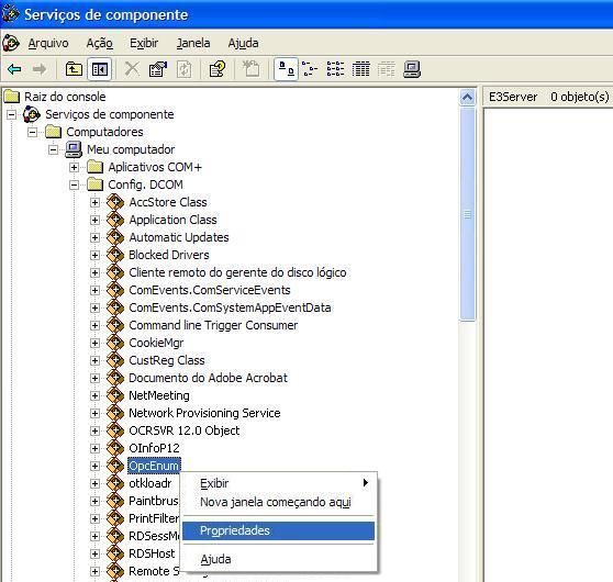

No caso da aplicação utilizar OPC, também é necessário dar permissão de acesso, inicialização e ativação remota ao OpcEnum para o usuário LOGON ANÔNIMO. Perceba que o procedimento é o mesmo que o utilizado no E3Server e E3Run. Para tanto, selecione as propriedades através do menu de contexto do OpcEnum (clicando com o botão direito do mouse sobre o OpcEnum), mostrado na figura 15:
Figura 15 – Selecionando as propriedades do OpcEnum

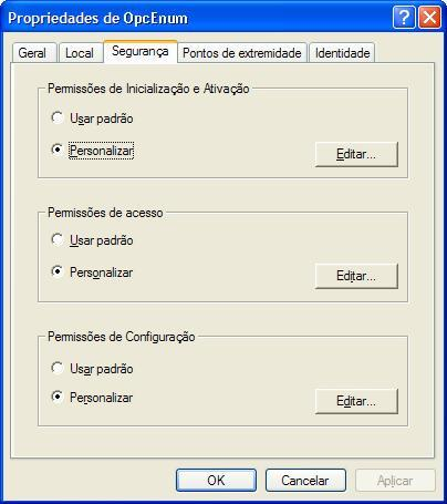

As configurações deverão ser feitas na guia Segurança, mostrada na figura 16 abaixo:
Figura 16 – Configurando a segurança do OpcEnum
