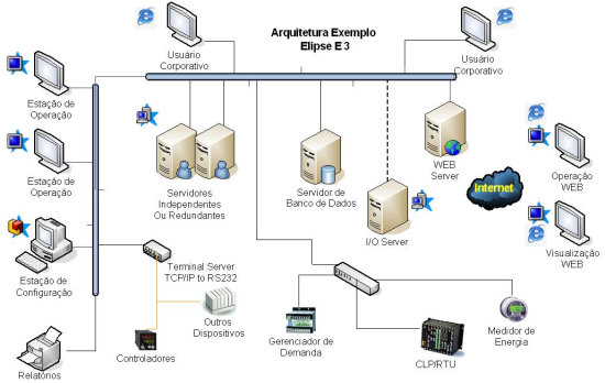

Nos sistemas SCADA mais modernos, que trabalham com o conceito de servidores e consoles de operação, a distribuição do processamento tem arquitetura bastante flexível, podendo alocar todas as principais tarefas de monitoramento e supervisão num único computador ou separar as principais atividades em diversas unidades, com opção de redundância nativa em cada uma delas. Podemos ver um exemplo dessa arquitetura na figura 1.
Figura 1: Exemplo de arquitetura de sistema SCADA usando o E3, da Elipse Software
A aquisição dos dados pode ocorrer através de qualquer servidor OPC ou por drivers de comunicação nativos, que permitem m bom grau de otimização na comunicação e flexibilidade de configuração, inclusive de forma online. Podem ser alocados servidores apenas para execução destes processos, que reportam as modificações nos dados para outras máquinas através de OPC ou de outros protocolos sobre TCP/IP, que, trabalhando em modo de exceção, reportam os dados no padrão VQT (Valor, Qualidade e TimeStamp).

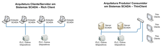

Quando os sistemas SCADA passaram a adotar o conceito de thin client, em contraposição a arquiteturas tradicionais rich client (onde cada estação SCADA deveria ter uma cópia não sincronizada de toda a base de dados), alguns técnicos passaram a criticar a nova filosofia por centralizar em um único servidor as principais atividades do sistema, criando um ponto vulnerável.
Figura 2: Arquitetura tradicional Rich Client versus arquitetura Thin Client
A resposta encontrada para esse problema consistiu em criar um mecanismo de redundância nativa para os servidores, de modo que em situação de failover (troca entre os servidores) as estações clientes, ou thin clients, automaticamente redirecionassem o tráfego para o novo servidor ativo. Na arquitetura demonstrada na figura 1, podemos ver um exemplo de redundância em servidores que fazem o trabalho de consolidação e distribuição dos dados.

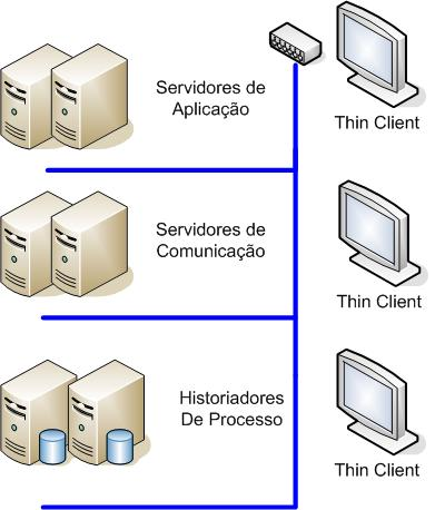

A redundância em equipamentos de aquisição também é suportada. Dessa forma, os drivers de comunicação podem chavear para o próximo dispositivo disponível quando for percebida uma falha específica, não somente quando há erros de comunicação.
Figura 3: Distribuição de atividades em pares redundantes
Avançando um pouco mais na solução, através do uso de mecanismos de sincronização de arquivos e bases de dados, já é possível distribuir partes das tarefas de um sistema complexo em diversos servidores, com a opção de redundância em pares. Dessa forma, entretanto, ainda se mantêm os benefícios em relação à arquitetura antecessora, como o sincronismo automático das telas de processo entre todas as consoles de operação e outras facilidades de manutenção.

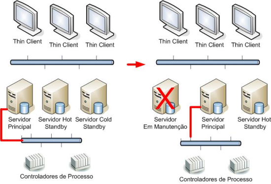

4) Arquitetura triplamente redundante
Para sistemas onde o principal problema não é exatamente o tamanho da aplicação, mas a necessidade de operação 24x7 com MTBF (Mean Time Between Failures) de muitos anos, ou seja, com alto índice de confiabilidade, pode levar alguns usuários a preferir uma arquitetura triplamente redundante para os servidores.
Entretanto, a única razão prática para utilizar essa arquitetura em termos de servidores SCADA seria o fato de que quando houver uma falha em um servidor - e durante o tempo que esse estiver sendo reparado - a operação ficará centralizada em apenas um servidor, sendo interessante então que neste momento uma terceira máquina possa assumir a funcionalidade de reserva.
Apesar de essa possibilidade realmente ocorrer ser bastante questionável, já existem soluções de mercado que permitem tal configuração. A questão é que se o MTTR (Mean Time To Repare) por algum motivo for alto, pode valer a pena manter uma máquina pronta para assumir a atividade.
Uma das arquiteturas possíveis para atender esse requisito exibe um servidor principal, um servidor standby ativo ou quente (com drivers de comunicação ativos ou não) e mais um terceiro servidor em standby inativo ou frio. Dessa forma, no caso de indisponibilidade do servidor principal, o servidor standby passa a ser o principal, e o servidor inativo pode manualmente ou automaticamente ser colocado em standby ativo, caso o dano verificado no primeiro servidor seja suficiente para que essa atitude seja tomada.
Figura 4: Exemplo de configuração com três servidores redundantes
Entretanto, vale ressaltar que o MTBF de servidores redundantes já é alto o suficiente para a grande maioria das aplicações, visto que esse número é calculado elevando-se o MTBF de cada servidor ao quadrado:
                      MTBF Par Redundante = (MTBF Individual)2
