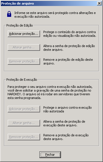

Protegendo Arquivos de Projetos e Bibliotecas
Esta operação é utilizada para proteger arquivos de aplicação (PRJ e LIB) contra acessos não autorizados. As restrições podem ser aplicadas à configuração (Proteção de Edição) ou para sua execução (Proteção de Execução).
Figura 1 – Configurando a proteção contra execução e edição

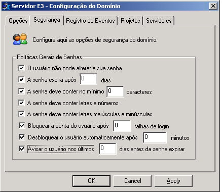

Definindo opções de segurança para domínios
Através da opção Domínio – Segurança, pode-se definir todas as políticas de segurança padrão para todos os usuários, como bloqueio de contas, tamanho mínimo e tipos de caracteres para as senhas entre outros.
Figura 4 – Definindo opções de segurança para um domínio

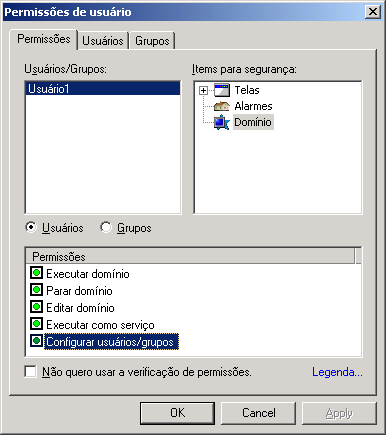

Criando usuários e grupos
Através da opção Domínio – Usuários, é possível definir usuários e grupos para o sistema. Para cada usuário ou grupo, pode-se definir ou aplicar políticas de segurança, como configurações de contas, tempo de validade de senhas e outros.
Figura 5 – Adicionando um novo usuário
Figura 6 – Adicionando políticas de segurança para grupos
Figura 7 – Configurando permissões de usuário para domínios
