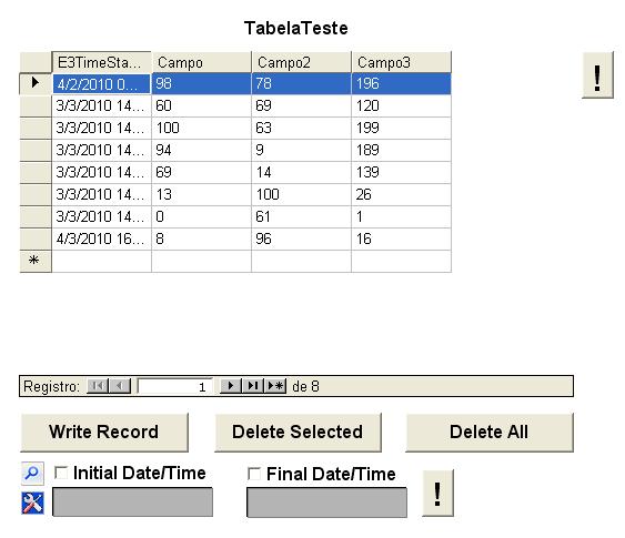

A biblioteca HistTool é uma ferramenta muito simples, perfeita para visualizações rápidas e pequenas operações em históricos. Foi desenvolvida com o objetivo de ser autoconfigurável, evitando assim a perda de tempo nas configurações do browser e de consultas.
Para usar a ferramenta, siga estes passos:
- Extraia o arquivo anexado para o seu computador (de preferência para a pasta da aplicação);
- No Studio, adicione a biblioteca ao seu domínio;
- Insira um objeto XcHistTool na tela;
- Escolha o histórico desejado na propriedade HistSource do objeto XcHistTool .
Pronto! Agora você tem um browser automaticamente configurado, mostrando todos os campos da tabela (com a opção de remover os campos Quality), e ainda permitindo realizar operações nela, como inserir e deletar registros. Além disso, é possível reconfigurar o tempo de scan do histórico na tela.
UPDATE: agora é possível também pesquisar por um intervalo de data/hora.
Importante: para usar essa ferramenta, deve haver um histórico já configurado na aplicação.
A biblioteca foi desenvolvida no E3 v3.2 b255.
