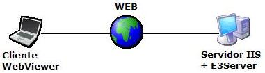

2) Utilizando o E3Server e IIS no mesmo servidor
Objetivo: Disponibilizar aplicações E3 na Internet, com o E3Server e o IIS (Internet Information Services) rodando no mesmo servidor. Com esta organização, um WebViewer se conecta a um E3Server disponível na Web e publicado por um IIS, em um mesmo servidor.

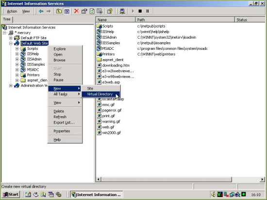

Passo 1: Como iniciar a configuração: Selecione a opção New, e depois Virtual Directory.
Figura 1: Criando um novo Virtual Directory no configurador do Internet Information Services

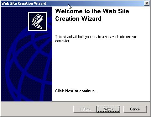

Passo 2: Passe a tela inicial.
Figura 2: Tela de boas-vindas

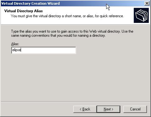

Passo 3: Utilize qualquer nome conveniente e fácil de ser digitado futuramente na barra de endereços.
Figura 3: Definindo o nome do Virtual Directory

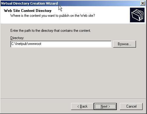

Passo 4: Pode ser livremente modificado conforme conveniência do usuário. A dica é manter o diretório padrão para reduzir o número de etapas até o fim da configuração.
Figura 4: Definindo o diretório padrão do conteúdo publicado

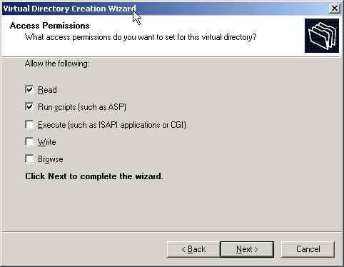

Passo 5: As permissões Read e Run scripts são o suficiente para que a aplicação esteja totalmente funcional via Internet. É importante mencionar que não é esta a etapa que restringe ou permite acesso de usuários, e sim, ações no site posteriormente publicado.
Figura 5: Definindo permissões de acesso

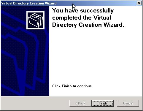

Passo 6: Clique em Finish.
Figura 6: Término do assistente

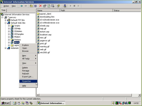

Passo 7: Esta etapa serve para definir qual o arquivo que será executado assim que o usuário pressionar [Enter], depois de digitar o endereço no navegador. Clique com o botão direito sobre o seu novo Virtual Directory, e selecione Properties.
Figura 7: Entrando nas propriedades do Virtual Directory para definir um arquivo padrão

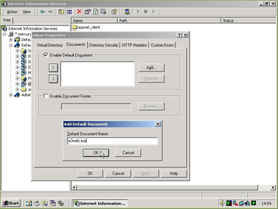

Passo 8: Definindo um arquivo padrão: Utilize o botão Remove para excluir todos os documentos disponíveis no quadro de Default Documents. Em seguida, Utilize o botão Add para incluir o arquivo e3web.asp. Este será o arquivo chamado quando o usuário acessar o site onde a aplicação está hospedada.
Figura 8: Tela para adicionar arquivos na lista de documentos-padrão

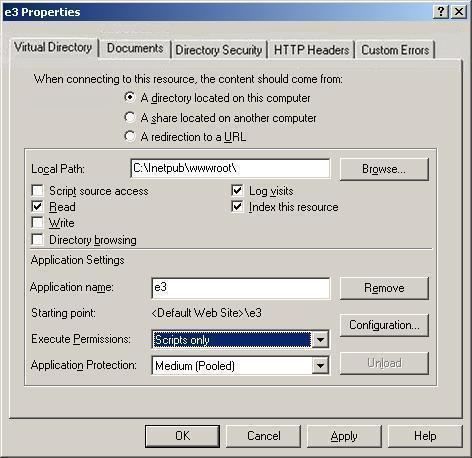

Passo 9: Ajustando a permissão de execução: Na aba Virtual Directory, selecione no combo Execute Permissions a opção Scripts only. Agora, a aplicação já está publicada e pronta para ser acessada.
Figura 9: Tela para modificar as opções de segurança da aplicação na web

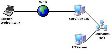

3) Utilizando o E3Server e IIS em servidores distintos
Objetivo: Disponibilizar aplicações E3 na Internet sem que o E3Server esteja no mesmo servidor do IIS (Internet Information Services). Com esta nova organização, um WebViewer se conecta a um E3Server disponível na WEB, que não está necessariamente no mesmo servidor que o IIS.

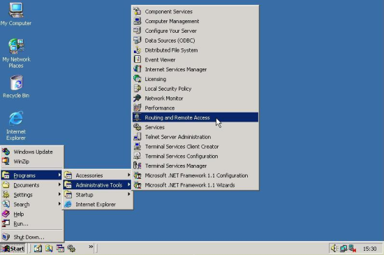

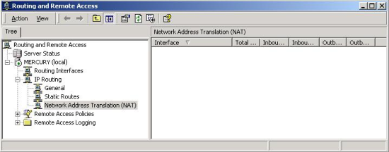

Passo 1: Entrando no Routing and Remote Access:
Figura 10: Atalho usual para a ferramenta Routing and Remote Access
Passo 2: Na lista de servidores IIS, abra a árvore de ítens referente ao servidor a ser utilizado, até chegar no item Network Address Translation (NAT).
Figura 11: Configurador do Routing and Remote Access

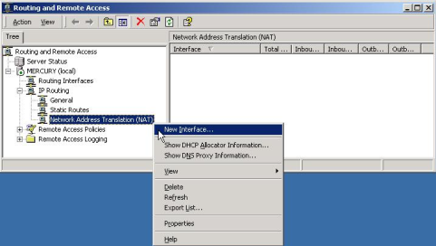

Passo 3: Escolha a opção New Interface...
Figura 12: Definindo uma nova interface

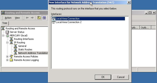

Passo 4: Selecione a interface. Neste momento, é necessário escolher qual interface exporá o computador com o E3Server na Internet. O dispositivo de rede que deve ser escolhido é aquele que faz a conexão com a internet, e não o dispositivo que liga o servidor IIS à intranet.
Figura 13: Selecionando o dispositivo de rede para a interface

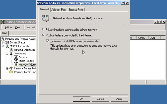

Passo 5: Marque as opções Public interface connected to the Internet e Translate TCP/UDP headers. Isto significa que esta interface com o computador do E3Server será pública e outros computadores poderão receber e enviar dados através desta interface.
Figura 14: Definindo a Interface como pública

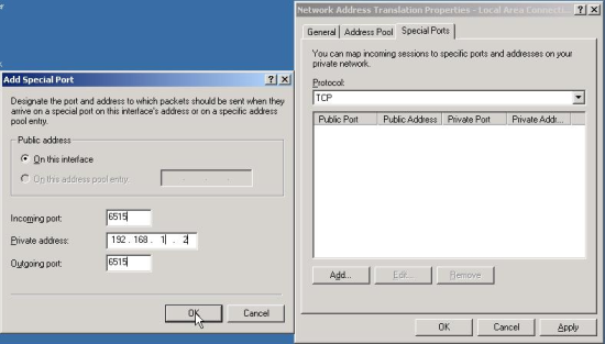

Passo 6: Finalmente, aqui é definido qual computador na rede se tornará público, no caso, aquele com o E3Server. As portas de entrada e saída deverão ser a porta de número 6515, (porta que o E3Server usa para se comunicar), e no Private address, o IP deste computador.
Figura 15: Definindo qual computador na rede se tornará público

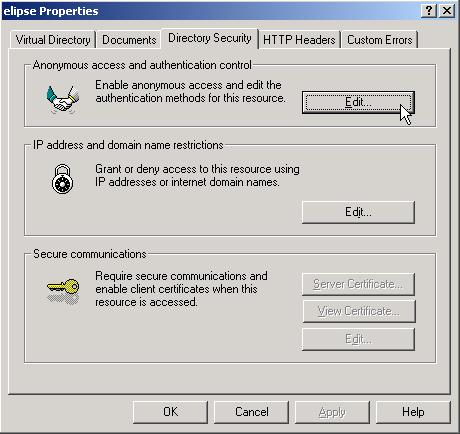

  • Passo 1: Entrando nas propriedades de segurança do diretório. Clique com o botão direito sobre o seu Virtual Directory, e selecione Properties.
  • Passo 2: Pressione o botão [Edit...].
Figura 16: Entrando em Anonymous access and authentication control

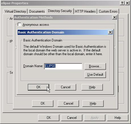

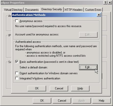

Passo 3: Marque a opção Basic authentication, e selecione o default domain pressionando o botão Edit:
Figura 17: Definindo a autenticação básica em Authentication Methods
Passo 4: Escreva o nome do domínio, e pressione [OK] até fechar todas as janelas. Agora, além da senha solicitada para acesso ao domínio do E3 rodando, será requerida também o usuário e senha da rede. Está concluído o aumento de segurança de acesso ao site da aplicação.
Figura 18: Escrevendo o nome do domínio da rede

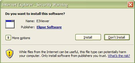

Basta indicar no navegador o endereço do servidor onde está hospedada a aplicação. Exemplo: http://servidor/diretoriovirtual. O servidor verifica se o cliente tem um WebViewer instalado ou atualizado. Se não tiver, o pacote do WebViewer é enviado para a instalação no cliente, como vemos abaixo.
Figura 19: Tela de instalação do Elipse WebViewer
Quando o usuário confirmar o aviso de segurança, o "plug-in" é instalado. O instalador do WebViewer possui assinatura digital conferida pela VeriSign, o que garante a integridade do software e sua autencidade. Após esta etapa, o WebViewer estará aberto no browser, e visualizando a aplicação do servidor.
