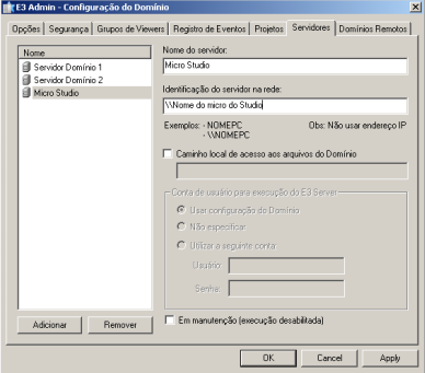

  • Acrescentar o computador do Studio na lista de servidores do domínio, conforme figura a seguir.
Figura 2: Adição do computador do Studio na lista de servidores do domínio

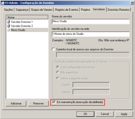

Nota: Se o segundo procedimento for utilizado, deve-se tomar cuidado ao abrir outros domínios no computador do Studio. Antes deve-se marcar o computador do Studio em manutenção na lista de servidores do domínio, para não prejudicar os outros servidores (ver figura a seguir).
Figura 3: Computador do Studio em manutenção
