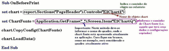

No E3Chart inserido na tela, confirmar a existência de dados históricos (para penas mistas e/ou históricas). Inserir um objeto E3Chart no relatório (no exemplo a seguir, o objeto E3Chart é inserido na seção PageHeader do relatório). Note que o E3Chart não pode ser inserido na seção Details do relatório.
Criar o seguinte script no evento OnBeforePrint do relatório:
Após criar este script conforme as configurações do seu aplicativo, o gráfico já deverá ser visualizado com os mesmos dados e mesma aparência observados na tela.
