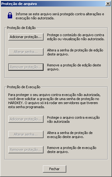

A tela de configuração de proteção (Figura 2) será aberta. Você poderá observar que as proteções são habilitadas de modo incremental, ou seja, a proteção de execução só pode ser feita depois da proteção de edição.
Atenção! As proteções implementadas não podem ser desfeitas caso as senhas sejam perdidas! Portanto, ao proteger determinado arquivo, mantenha as senhas armazenadas de modo seguro. Isso garante que você conseguirá usar o arquivo sempre que necessário.
Figura 2 - Tela de Proteção aos Arquivos
A senha de edição pode ser configurada pressionando-se a opção "Adicionar Proteção" no item "Proteção de Edição". Mais uma vez, essa proteção pode ser implementada para solucionar alguns dos problemas:

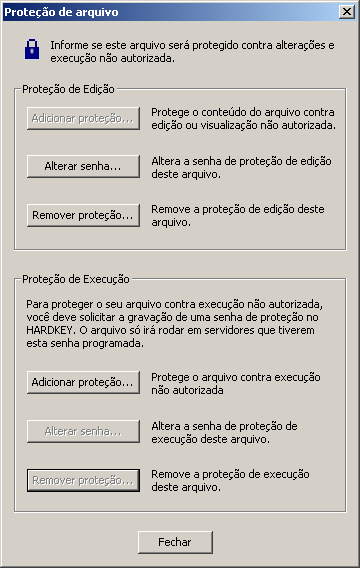

A segunda proteção (proteção de execução) pode ser habilitada apenas depois de habilitada a de edição. A tela de configuração de proteções pode ser observada na Figura 3.
A proteção de execução depende de uma senha gravada no hardkey configurado como E3 Server. Para isso, é necessário que a senha seja gravada no hardkey no momento da configuração da licença, o que só pode ser feito pela Elipse Software. Para isso, no momento do pedido de licença do E3 Server, é necessário fornecer a senha de execução. Entretanto, esse processo pode ser feito posteriormente à compra do servidor.
